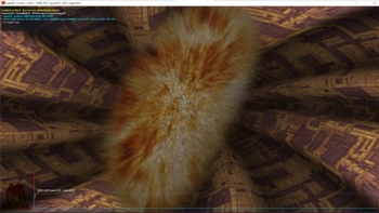

Частота видеокарты даже в тестах не поднимается выше 900. с разным сглаживанием в фурмарк off=380 x2=400 x4=550-600 x8=750-860 разрешение 1920x1080 в играх не выше 900=980 максимум

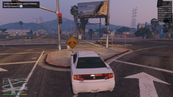

снова зашел в гта. при настройках которые были. по городу от 52-60 без сглаживания и высокие, раннее было 60-70 с сглаживанием 4 и очень высокими. проверю еще пару игр

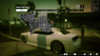

image.thumb.png.11e11a3967a74b4e264b4eea20f21c7f.pngбыло вообще под 60 фпс дома. а частота 800-900 сейчас. до этого была под 1200 и больше при разгоне. сейчас повышение частоты вообще не влияет. кривая тоже не работает. в фоллаут 4 тоже самое на высоких. было 60 стало от 40-60 когда смотрю на что-то далеко то 40
image.thumb.png.d64698ce707242984d092925d4e0b1c4.pngи тут так же. было на средних и высоких 60 фпс. теперь 40 даже на средних

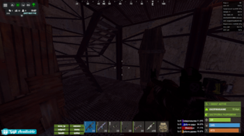

если про питание то так же на 30. просто странно что теперь со старым драйвером столько же фпс как и на новой версии было. насчет 22.5.1 попробую их поставить
image.thumb.png.5b1d373c3ca9bc7a81c590c06e469075.pngв расте тоже лучше но с лагами на полсекунды или меньше. но пройдет думаю через время в игре

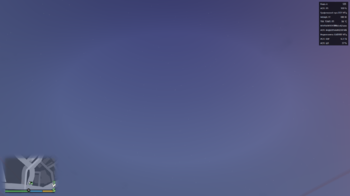

image.thumb.png.2fd789fca41920551844d0462f6325a2.pngimage.thumb.png.a3f427253b12bd07dddfe966cbdd4f8a.pngimage.thumb.png.72f09f5bfa5997c10400621b6264a91a.pngна  скринах с 1 по 3 частота ядра по возрастанию идет. но питание вроде одно
на 1 скрине без машины 60 выдает и больше на 3-4 фпс
