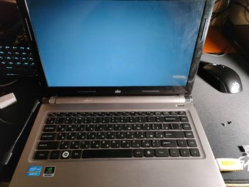

После установки линукса, остался раздел windows boot manager. С помощью утилиты Bootice, я удалил данный раздел после перезагрузки светится серый экран и на этом всё.
Данная проблема проявилась после удаления раздела Windows Boot Manager.
Были попытки входа и сброса BIOS не помогло.

 ничего не изменилось. В биос не получается даже зайти.
он больше вообще ни чего не кажет? только этот синий квадрат?
4 часа назад, DHO_N2 сказал:
Если убрать этот диск из ноутбука - БИОС покажет?
Убирал диск оставил кешовый ссд. Безрезультатно.
Убирал кешовый ссд оставил диск. Безрезультатно.
Убирал кешовый и диск. Безрезультатно.
Я не понимаю что ему нужно.
У этого ноута по умолчанию был включен UEFI, может из-за него проблема?
1 час назад, John_Doe сказал:
на кнопки не реагирует при включении? F1.. F2.. Del..
нет.
1 час назад, DHO_N2 сказал:
То ли БИОС слетел, то ли я китайский лётчик. "Шить" надо, имхо.
Тоже думаю о слетевшем биосе вот только не знаю, где можно найти дамп биоса.
