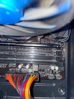

столкнулся с такой проблемой нет запуска на пк когда стоит оперативка в двух канальном режиме. Уже была такая ситуация но в прошлый раз решилось двух дневным мучением и перетыканием планок памяти туда сюда.

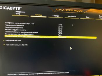

если в кратце то беру оперативку ddr 4 полностью рабочую частотой 2666 mhz втыкаю как показано на материнской плате в слоты а2 и б2 запуска нет (first слоты на фото видно). Индикация запуска прыгает между драм и цпу. После этого убираю из б2 старт есть. После этого обратно вставляю нет запуска та же проблема.  Так же пробовал комбинации по одному слоту а1, б1, а2, б2, не работает именно б1, б2 слоты. Так же заметил такую странную историю что когда не правильно вставляешь оперативную память а именно а1, а2 и в биосе есть надстройка которая сообщает о не правильной установке оперативной памяти он в ней пишет что рекомендует а1, б1 (Фото) хотя на материнке другие слоты прописаны ( таким образом тоже вставлял тоже нет запуска) прошу помощи может кто знает в чем может быть дело? Может на данной мат плате есть надстройка которая не дает запускать в 3-4 слоте. В прошлый раз у меня чудом получилось запустить с включенным xmp и тыканьем «24 часа» сейчас уже сил нет.

Значит, относи теперь мат.плату для проверки.
Мат плата покупалась с рук. И ладно бы оно совсем не работало но я же запускал в двух канале. Материнку снимал очень внимательно смотрел и никаких проблем с ней нет как в сокете так и в целом по плате.
