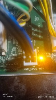

Есть ещё рабочая GTX 770, с ней проблема такая же, просто не реагирует монитор, хотя при замыкании контактов или как только подаётся питание, начинают крутиться кулеры, жесткий диск начинает работать, кулеры на видеокарте крутятся тускло-синим горит контрольный диод, при нажатии кнопки рядом, диод начинает моргать синим цветом, это режим ожидания, (чтобы это не значило)

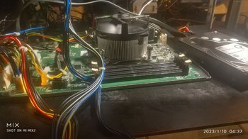

рядом с гнездом для power_cpu2_mem горит оранжевым диод SW_POWER. Рядом есть две точки без пинов reset sw. Замыкать не пробовал. с видеокартой 3070 всё так же, по идеи изображение должно, хоть какое-то быть, но его почему-то нет( Да, ещё, при включении, кулеры начинают потихоньку набирать обороты и на максимальных система отключается. Не смог припаяться к нужным разъёмам, там нет пинов, а у меня нет нужного паяльника, поэтому приконнектил кулеры к 2 из 6 системным кулерам FAN2 и FAN4.

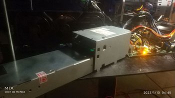

Блок питания:1100W Model: L1100A-S0 P/N: TCVRR 0TCVRR Power Supply PowerEdge: DELL 020T0X Power Distribution Precision R7610 20T0X

Скриншоты/фото с проблемой (если требуются): photo_2023-01-10_04-46-30.jpg.da48cbd5a8e30fd9e1521ca8d1bd1ad3.jpg

Снял радиаторы. Они не доставали до процессоров, подложил толстый слой фольги. Теперь система не отключается при больших оборотах кулеров. а обороты держатся. Снял процессоры, пины не повреждены. Проверил их отключив  по очерёдности. Так же проверил по очерёдности рам память в каждом разъёме. Рам и процессоры не сломаны скорей всего. В мануале нет ничего такого про то где должны стоять рам камни.
