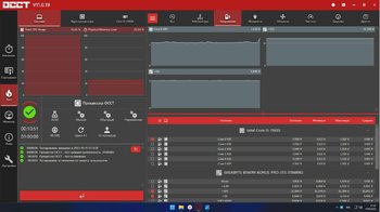

Доброго времени суток, решил перед чисткой ПК посмотреть температуры в OCCT (год назад собрал ПК, через год решил почистить немного от пыли, заменить термопасту), запустил, оставил на пол часа, в режиме Power, автоматически запустился тест на инструкциях SSE, ушел в магазин, пришел, вижу ошибки по процессору в OCCT (Версия OCCT 11.0.19). Не придал особого значения, решил проверить отдельно на тесте процессора, запустил на малом объеме данных, режим обычный, нагрузка переменная, цикл 1, инструкции авто (при запуске стресс-теста выставляет AVX2) и через минуту стресс-теста выскакивают ошибки по ядру #0, логическое ядро #1, прикладываю скриншот. Потестировал в AIDA64, ошибок не обнаружил, решил что проблема может быть с памятью, проверил память двумя циклами Memtest86(загрузка с флешки), и Memtest5(точного названия не помню, находил где-то в темах обсуждения ошибок OCCT), ошибок по памяти эти программы не обнаружили. Также, заметил, что иногда, после долгого простоя в выключенном состоянии(ночь), компьютер довольно долго запускается до БИОС, где-то секунд 10, висит на LED-индикаторе CPU. При этом температуры в стресс-тесте нормальные, до 75 градусов процессор, потребление ~130-140 ватт, частоты стабильные в районе 4.3. После того, как появляется ошибка, температура по первому(нулевому) ядру падает до 56-60 градусов.  Подскажите, возможно, еще не стоит хоронить процессор ? Буду благодарен любой подсказке и совету.

Скриншоты/фото с проблемой (если требуются): occt-1.jpg.e200596bc71338962aa027d56604a526.jpg

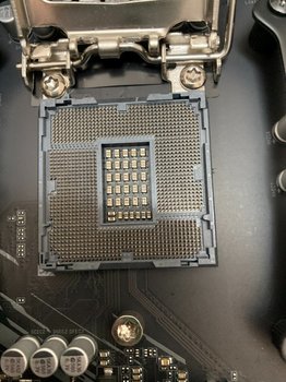

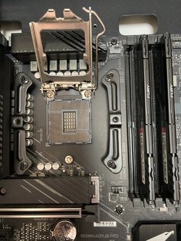

Доброго времени суток, в общем, почистил планки ОЗУ резинкой, пины процессора, также передернул разъемы питания 24 PIN и 8 PIN на материнской плате. Сфотографировал сокет, прикладываю. В этот раз ошибки в тесте полезли после 3х минут тестирования, раньше это было после 1 минуты 10 секунд примерно. Забавно, что вчера в видео на канале Дани принесли системник с такой же проблемой только с Intel i7 11700.

с сокетом все в порядке.....

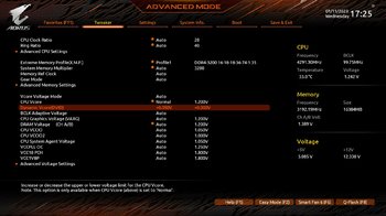

Почитав несколько форумов, в том числе англоязычных, советуют поднять значение vcore в режиме оффсета, так как, материнские платы не всегда корректно определяют нужный вольтаж, и получается, что процессору не хватает питания, насколько я понял. Попробовал, выставил оффсет +50 милливольт, и все работает стабильно без ошибок. Прогнал часовым тестом OCCT и prime95, ни одной ошибки, можно считать это решением, но, из нюансов, поднялась температура с 76 до 80 градусов в тесте. Прикрепляют скрин биоса. Изменил значение CPU Vcore на значение Normal, и выставил Dynamic Vcore (DVID) +0.050V (+50 милливольт).
bios.thumb.jpg.bb96388a8eb1b95b93aa74a3ee408418.jpg   occt.thumb.jpg.a09f72b96a3c63bc36a2a38161a14c69.jpg
