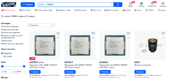

13 минут назад, John_Doe сказал:
i9-9900KF
Слишком дохленький для 4080. Да и оверпрайсные они — хрен найдёшь по адекватной цене.
