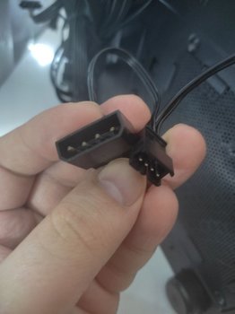

Здравствуйте .Подскажите пожалуйста , можно ли подключить кулеры из корпуса AeroCool Falcon-G-BK-V2 к материнской плате . В комплекте с корпусом 3 ARGB кулера спереди и 1 сзади. Кулер с задней крышки имеет молекс коннектор (как я понял двухсторонний мама \ папа) и 4 пин коннектор папа(который в материнку не вставить) и от этого вентилятора идет единственный коннектор ARGB подсветки на все 4 кулера. Остальные три кулера 4 пин мама и папа. Можно ли подключить в материнку как-то их все? Или же вообще кулеры aerocool 12v-dc 0.15a можно только через молекс подключить ?

Проблема в том что на вентиляторе этом 4pin папа . Для соединения с остальными вентиляторами видимо , и как его на материнку посадить не представляю
Они все должны соединяться в одну цепь и одним проводом подключаться к плате, как я понял и про молекс можно забыть.

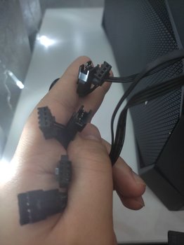

На фото они и соединены в цепь. Остаётся только сата и 4 пин папа. Надо что ли какой-то удлинитель с двух сторон мама

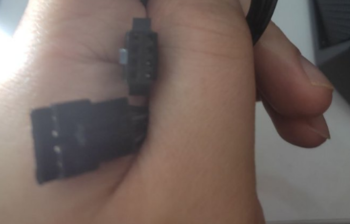

С подсветкой проблем нет. На 4 вентилятора есть 1 коннектор АРГБ , его подключил в материнку , и коннектор RESET SW подключается к вентиляторам , кнопкой перезагрузки переключается. А вот как само питание подключить к материнке не пойму.На одном вентиляторе вот такие коннекторы2.thumb.jpg.77ba8486f3948632eaebe099ea73ca34.jpg
На остальных просто 4 пин мама папа по паре 1.thumb.jpg.ef7744ff9a9d22ee9520c1d0bb2b0996.jpg

На одном вентиляторе два коннектора одинаковых ?? мама ?
Не. С этими тремя на фотке всё нормально. Тут 6 коннекторов : 3 мама , 3 папа. А вот на первой фотке с которого идёт молекс и ARGB , там только папа 4 пин.

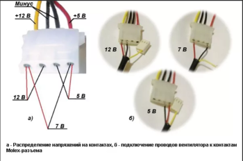

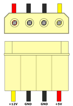

Ещё одно предложение для снижения шума - запитать с молекса 5 или 7 вольт , я как раз так и использую 4 корпусных вентилятора - но - у меня на корпусе заводской переключатель LOW-HIGH
22 минуты назад, Старый Пионер сказал:
Я так понимаю просто поменять в молексе контакты крайние местами ?
3 минуты назад, Denzkimo сказал:
Так точно !!
28 минут назад, Старый Пионер сказал:
Так точно !!
Спасибо большое . Если будет шум напрягать , то так и сделаю. А так в любом случае их вскоре поменяю
