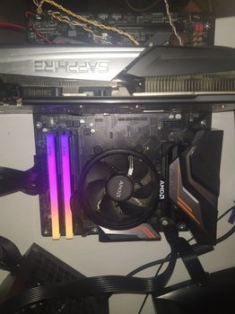

Я вернулся сегодня домой попробовал раз 30 и ничего (на фото ПК с питанием, не на что не реагирует, зачем я это скинул? - не знаю)
