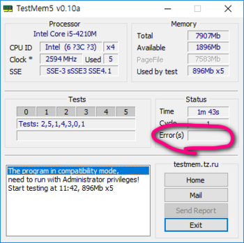

Включаете ПК и сразу заходите в биос. Выставляете 3600 МГц XMP профиль, тестируете на стабильность либо через OCCT, либо TM5.
Прикреплю TM5. TM5_Anta.zip
Закрываете все приложения, распаковываете папку куда-нибудь, запускаете TM5.exe от имени администратора (всегда). Нажимаете "настроить и выйти" и через открывшееся окно проводника выберите пресет extreme@anta777 из папки. Затем запускайте программу ещё раз, тест начнётся автоматически сразу после запуска. В таком режиме тестируйте. В идеале пару-тройку циклов. Это долго и пользоваться ПК нельзя во время теста.

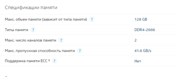

Пробуйте понижать частоты в начале с теми таймингами, которые есть в стандартном профиле хмр, найдете стабильно работающую частоту и начинайте снижать тайминг, не все так просто с разгоном памяти и на интел тоже многое зависит от самого проца памяти, для работы м.2 и видео карты от диф линий от проца, плюс у вас 10 поколение проца оно не очень дружет с красными картами, т.к. у красных много карт уже идут соединения только по 8 линиям вместо 16

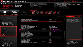

На самом деле, я так подумал, напишу сюда, а не в личку. Может, кому-то ещё поможет.
Если не запускается на XMP 3600 «с пол тычка», то советую следующее.
1. Сбросить биос на дефолт.
2. Выставить XMP 3600 МГц.
3. Зайти в меню «OC/Overclocking» и выставить напряжения на контроллер памяти вручную.
SA VOLTAGE — 1.300v
IO VOLTAGE — 1.250v
F10 — enter, и проверяйте работоспособность в Windows.
Если не запустится, можно попробовать IO — 1.300v / SA — 1.350v.

Пробуйте, что я написал выше. 99% всё заведётся. И нет, это не опасно)
Только что, NorbertBeaver сказал:
Теперь погнали в TM5 , сработал второй вариант
Второй вариант — в плане напряжений 1.3/1.35?
Да, да по напряжениям 1.3 и 1.35
Ну типо 40 минут прошло, мне просто закрыть её и лог должен появиться?
Ну вроде завершил 912mb x 12 выдало в логе
Конфиг extreme@anta777
39 минут назад, NorbertBeaver сказал:
15-20 минут было достаточно, как я написал около часа назад.
Если всё работает — ну, что ж.. Поздравляю с покупкой!
Лог не важен. Во время проверки здесь не должно быть ни одной ошибки.
