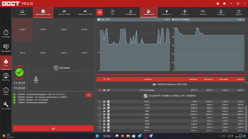

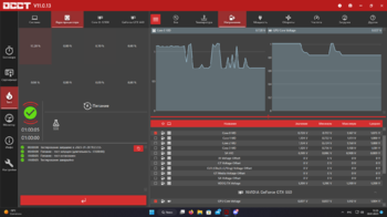

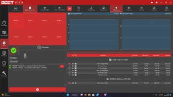

Вот результаты тестов OCCT по цепям питания
image2.thumb.png.43ed4c712c23f6084368bc70ef746888.pngimage3.thumb.png.e830e8974139bfebe3b2c0fb3c823793.pngimage4.thumb.png.e6cbf51c00e2e3874a616afbff1399b9.png
Из доп устройств подключен только 1 монитор по DVI, клавиатура, мышь
