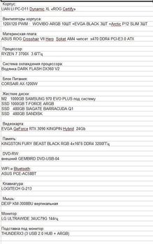

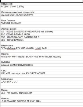

сегодня в ремонт мне принесли такую же платформу) такая же мать, с таким же процом, только память там gsill trident z и видюха 3060....
принесли не переустановку винды, я все сделал, комп отстроил и специально засек время запуска, от нажатия на кнопку, до загрузки виндоус 11 секунд....запускается он моментально.... причем биос там не шитый, тот самый, который был зашит с завода....
так что возможно от части они и правы, что комплектуха влияет на старт.....
только вот через сколько видюх и памяти прошел мой тестовый стенд, время загрузки ни разу не изменилось....старт был всегда одинаковым...

Как показывает практика на чипсетах серии B загрузка происходит быстро.
