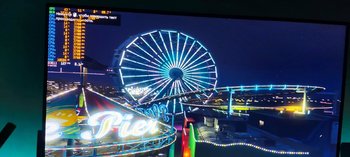

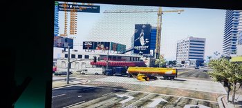

Ryzen 5 2600. Работает только на 1-20 процентов в играх
Просто купил поставил.И протестил а тут такое. все остальное работает отлично.В Gta 5 rp заметил и в других играх такое.
После установки
Не знаю что делать
Материнская плата:a320h-hdv.r.4
Процессор: ryzen 5 2600
Оперативная память:крушал 2666 разогнал до 3200 16гб 2 планки
Видеокарта:1660 ti
Накопители (HDD/SDD):m.2 512.1 tb
Блок питания:ксайленс 750ватт
Сис-ма охлаждения:башня

какой охлад? какие температуры?! на каких частотах проц работает?!
пару скринов было бы не плохо с данными....
потому что судя твоему рассказу - проц троттлит....

Проц греется на 50 градусов,частоты сток от 3.4 до 3.7 график фрейм тейма ровный
Значит проблем нет, 20% мощности процессора хватает для вашей комфортной (?) игры. Ибо, вы не написали, какой ФПС у вас в ГТА5.

да сравнивал просто  проц сам не нагружен он и не хочет нагружать видюху полностью а она уже текстуры хреновые делает и провисания и  краши в той же самой гта 5 рп 500+ человек и еще сами локации это же жопа
1 час назад, DHO_N2 сказал:
процессора хватает но ФПС в гта 5 рп макс.75(это я поставил потому что моник 75гц) едешь едешь 75 фпс текстуры в далике не прорисовываются и по этому фриз статер идет падает фпс. и за видюхи а почему и за видюхи а это и за процессора он ее не нагружает.И в других играх тоже самое.

75 ФПС на каких настройках? Тем более, если сам выставил лок на 75 кадров, то процессору хватает 20% своего времени на просчёт физики, вот он и простаивает.
И при чём: нагружает проц видюху или нет, если ты сам поставил лок на 75? Сними его (лок на 75), сделай скрины с включённым мониторингом, а лучше видео игрового процесса. Пока не о чем разговаривать.
П.с. блин, сразу не заметил, что речь о гта5рп - кривой поделке х.з. пойми кого... Тут вообще может всё что угодно не так пойти.

я убрал огр. фпс и с процом вся таже история мало загруженость и текстуры в 4 метрах от тебя только прогружаются

Видеокарта-то при этом на сколько % загружена?!

А в других играх какая картина? И скрины с мониторингом из игр будут?
Сейчас поигрываю в Фоллаут 3 (игра примерно таких же системных требований, как гта5рп), и процессор в ноуте r5 5600h загружен на 5-15% всего (на "ультрах"). Поэтому, 1-20% в такой нетребовательной игре, как гта5рп - это вполне норма может быть.
Вертикальная синхронизация в игре включена? Если да, то отключить. Игра на харде стоит или на ссд?

ну здесь видно что видюха процом загружена

игра на ссд m.2 вертикалка выкл.

скрины ща 5 сек в других играх более менее  до 75% видюха
