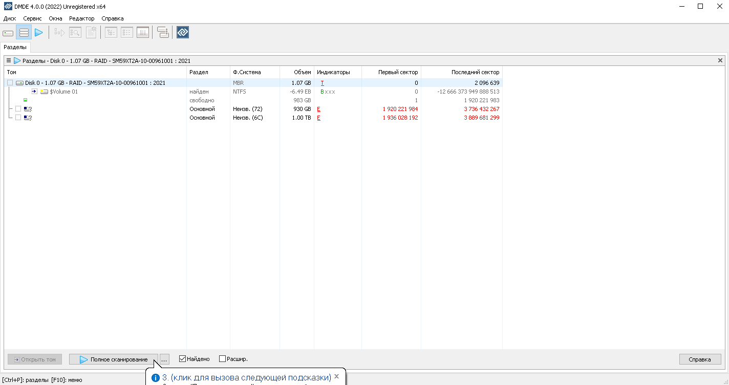

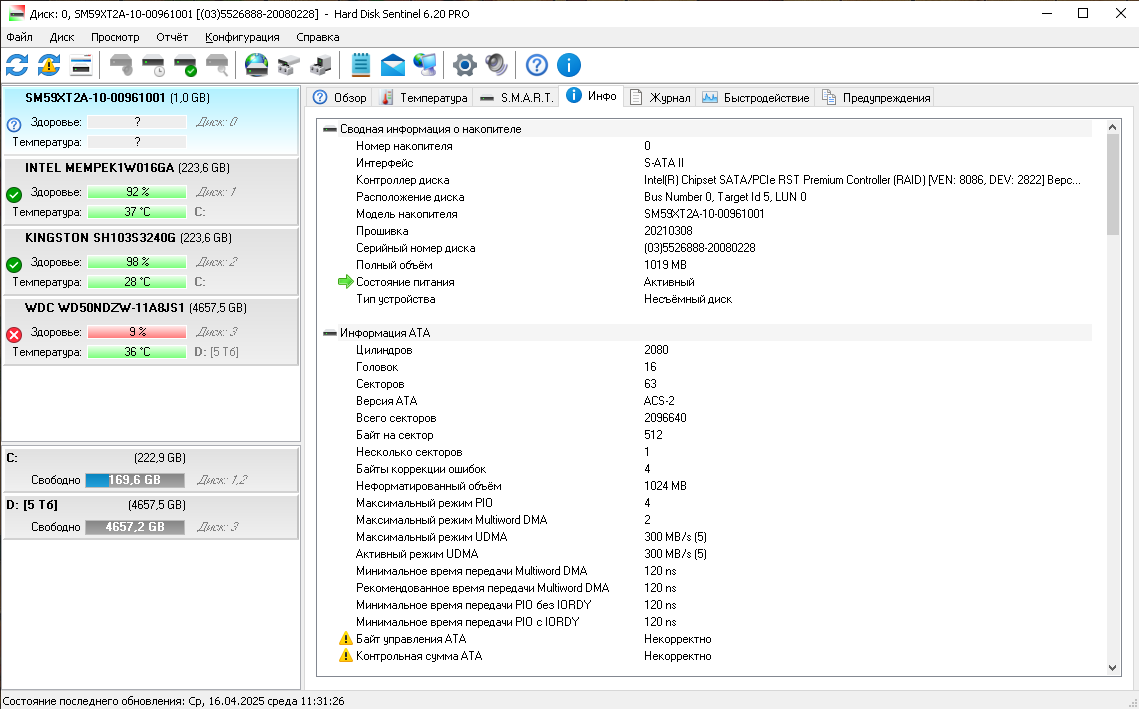

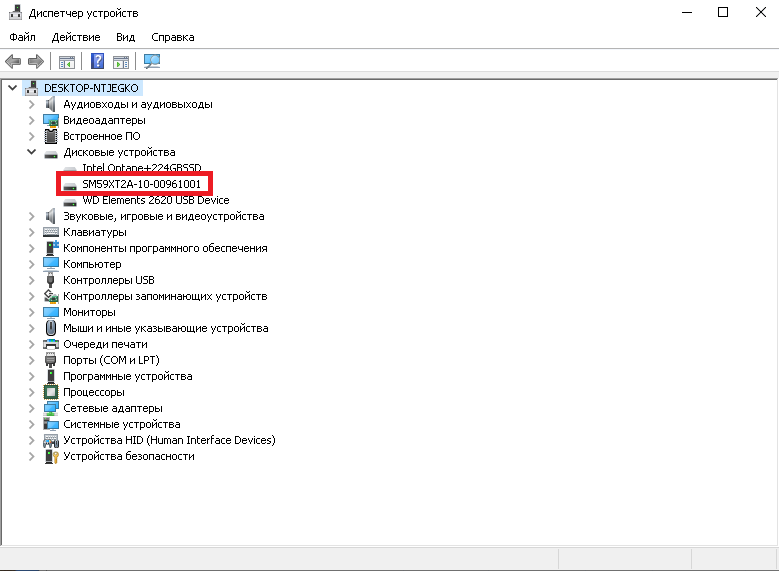

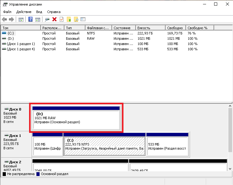

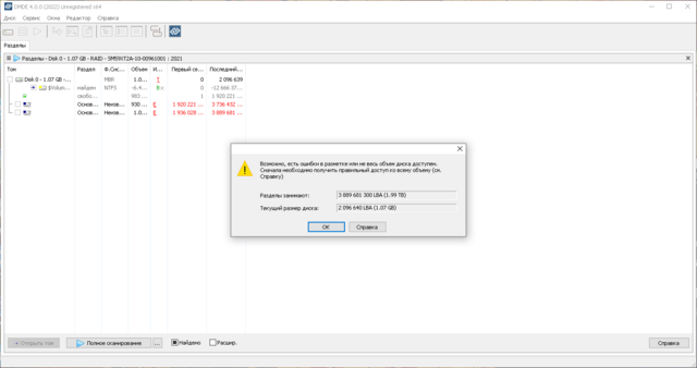

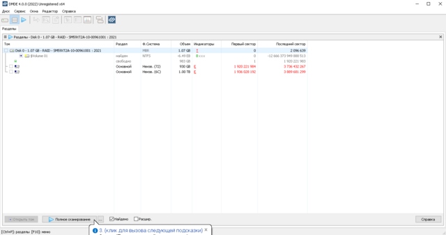

Всем доброго дня! У меня SSD диск Netac N600S на 1Тб, работал отлично и наработка небольшая. Но вот в один день переслал загружаться ПК, в BIOS и в диспетчере устройств стал отображаться как SM59XT2A-10-00961001 при создание раздела GPT - в моём компьютере не отображается а в программе DMDE видит как 1 ГБ, в управлении дисками помечен как зашифрованный GPT раздел.

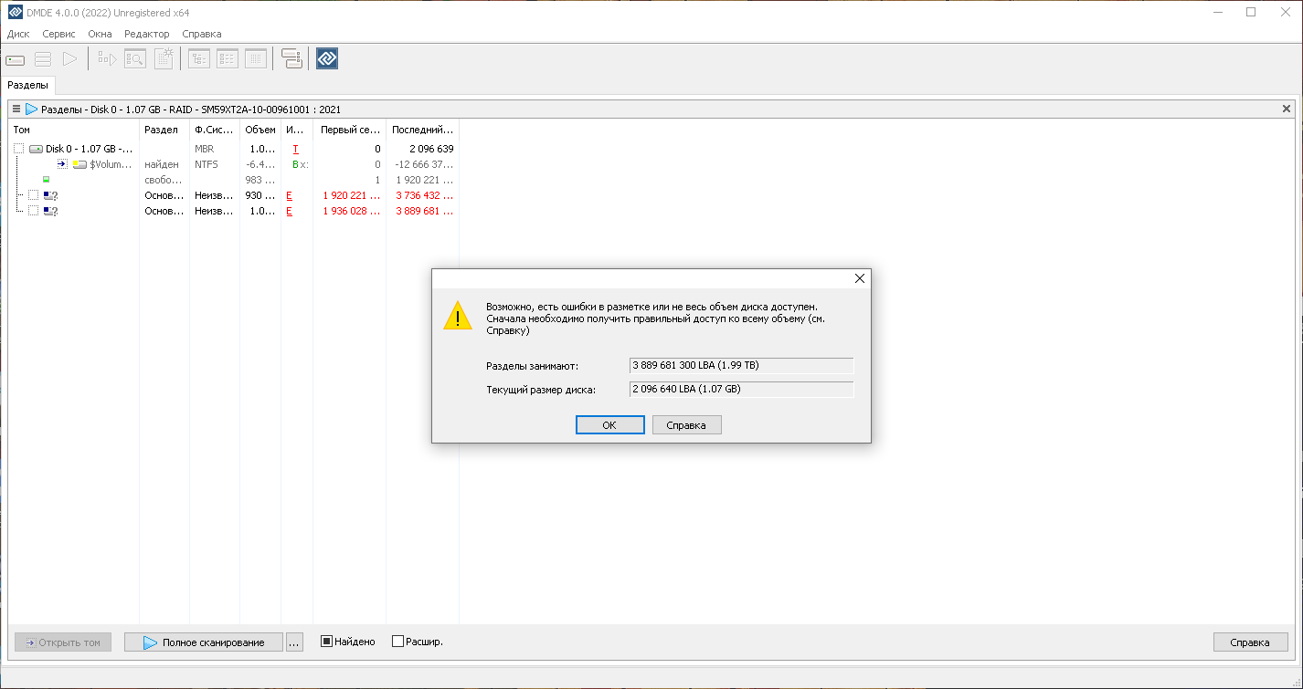

При создания раздела в MBR видит как 1 ГБ, а в программе DMDE свободно 983 ГБ, в управлении дисками помечен как RAW, но ничего не получается исправить или отформатировать!...((
Подскажите пожалуйста, как можно это исправить и восстановить полный объём SSD диска, а может только прошивка спасёт, или ему уже полный каюк?
Заранее ОГРОМНОЕ СПАСИБО!!!!
