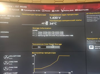

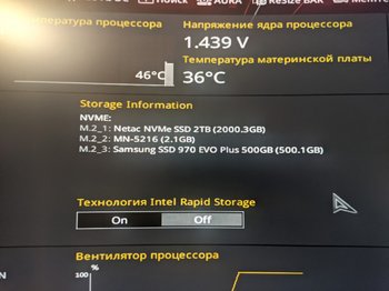

Не пробовал отключать рабочий ссд, т.к он скрыт под видеокартой, но не думаю, что у такой материнской платы есть ограничение по количеству и объему ссд. в Биосе отображается  так  на 1 скрине
Биос обновил до последней версии, но проблема не решилась. Заметил, что если я вношу какие-то изменения в настройках биоса и сохраняю, то сразу же после перезагрузки в биосе отображаются все ссд корректно как на втором скрине, но после перезагрузки пк сразу же,  в биосе ссд снова определяется как 2 гб.. Поставил этот ссд в неттоп, там все отлично определилось..

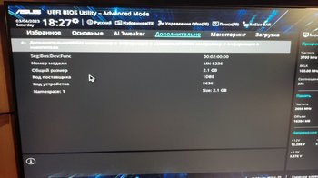

Странно... На моей мат.плате на Z690 со старым БИОСом диск работал, но с ошибками, похоже. После обновления прошивки БИОСа на более свежую, диск потерялся). Стал определяться как MN-5216 2GB. Причем, во всех слотах PCI-E. Как на чипсетных линиях, так и на процессорных. Установил сегодня SSD-шник в алюминиевый внешний корпус под USB3.1. DIGMA MEGA 2TB работает в нем как часики. Никаких ошибок!
Изменено пользователем ДенисСендер
Доброго дня, у меня такая же проблема с этим диском, купил на али 26.11 поставил, накатил новую ОС Вин 11 про, и все работало штатно и быстро и вот 3 дня назад слетела ОС и в Биосе определяется как 2.1 Гб вынул осмотрел, все норм ничего плохого нет, устанавливал правильно со штатным радиатором, повесил винду на другой диск т.к. нет у меня боксов для чтения м2 дисков, связался с продавцом с али - тишина, решил поставить обратно проверить в чем дело то может получится как то восстановить и он вдруг определился полностью, ОС на борту игры и связи тоже, я не успокоился и не дождавшись продавца решился снять радиатор и более детально осмотреть и, ничего, вообще, не перегибов не отвала нигде термопрокладки не продавилась насквозь, всё вообще норм. Собрал комп всё работало до сегодня и опять то же самое, в биосе 2.1 гб, ОС загрузилась со второго диска которой я выделил с другого ССД и удолил у него букву чтобы глаза не мазолил, и опять я подумал что всё. Но на горячую его отключил и через минуту включил снова - и о чудо он опять есть в биосе с ОС на нем, и пишу я сейчас с него.

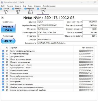

Комп простой: Асус Н510М-К, 10105, 16ГБ 2666Мгц, 1660Тй, по дискам: NV7000 1Tb, Crucial MX 500 0.5Tb, 2 HDD x 1Tb. БП FSP450PNR.
По ресурсу и температурам всё отлично,
