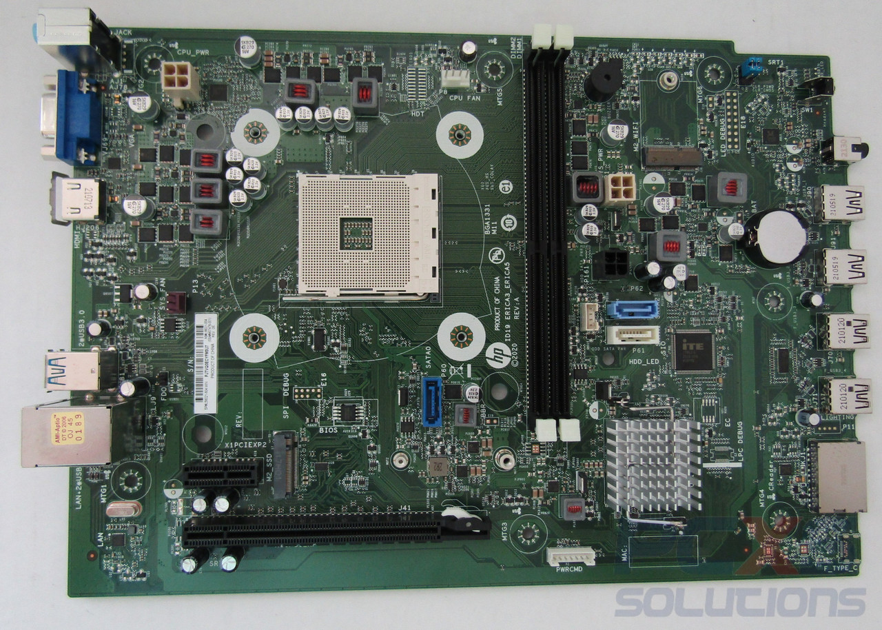

Доброго дня. Имеется в наличии готовый пк от HP Desktop M01-F1033nl PC. Мучает вопрос о возможности доустановки видеокарты, какую можно поставить и будет ли вообще что-то с этим работать. На материнской плате нет 24pin питания, это и смутило. В принципе требования к данному ПК не высокие, человек играет только в доту. Но хотелось бы все-таки иметь дискретное видео. Блок питания если требуется, обновим. БП утсановлен под mini iTX, корпус тоже мини.

А то, что материнская плата необычная, без питания на 24пин не играет роли? Мы расматривали даже 1050 без доп. питания. Но БП найти не проблема будет дабы взять карту по производительнее. Главный вопрос лишь в том, какая карта способна завестись на данной материнской плате.

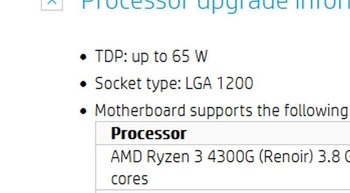

https://support.hp.com/hr-en/document/c06945872 вот ссылка на спецификацию данной материнской платы.
Нет, роли особой не играет. Обычно из БП выходят линии 3.3v и 5v, в данном же случае плата сама формирует данные напряжения.
8 минут назад, Rezzzooka сказал:
Думаю, любая PCI-E из современных (не старше 2014) заведётся без проблем.
