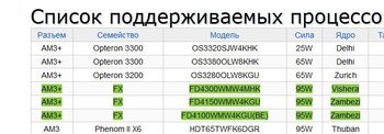

мой коллега видимо немного ошибся....
данной материнской платой поддерживаются процессора серии FX
но вопрос об охлаждении останется акутален, нужно будет хороший охлад...
и да, я не уверен, что FX раскроет полностью данную видеокарту
и перед заменой процессора, посмотрите какая у вас версия биоса и обновите до актуальной
Я как то больше доверяю сайту производителя..
Только FX 4-х ядерные. Фены 6-х стоят 4-6к...
не вижу смысла в таком апгрейде.
ну по поводу цен (сам не смотрел просто) я с тобой соглашусь полностью... если такие конские ценники, тогда он нафиг не нужен....
а по поводу сайта, пользуюсь не первый год и ниразу он меня не подводил)
я не буду стучать в грудь, что я прав, так же как и ты я думаю) тут выбирать автору)
ну а так, мы все люди, и каждый совершает ошибки) возможно и я ошибаюсь, так что все норм)?

2 минуты назад, Lain сказал:
Если я всё таки вставлю рабочий FX6300
Не могу сказать. Производитель не поддерживает 6300 на этой плате. Может и запуститься.
Только если договориться на попробовать с продавцом.
