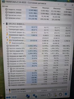

Низкая частота ГПУ и видеопамяти, судя по скрину. Почти в 2 раза ниже, чем должно быть. Жаль нет температуры ГПУ. Посмотрите другими программами температуру ГПУ в играх (CPUID HWMonitor или GPU-Z вкладка Sensors). Отпишитесь.
Подозрительно на скрине:  LIM1 Temperature Power. Вы ничего в MSI Afterburner не ограничивали по температуре ГПУ и по его мощности?
У меня в ноуте 3050Ti вплоть до 95 W фигачит, а тут 19 W только.

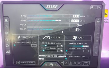

3 минуты назад, Rom4xa сказал:
у меня повер лимит вообще ушёл в космос
Нездоровая хрень. Надо думать, почему так.

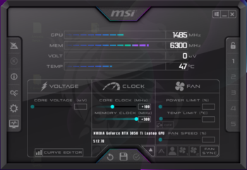

Вот у меня так.
Откатите драйвер на тот, что на моём скрине указан.

Прикол в том, что у меня было всё нормально, вчера говорю же играл в доту, там смотрел видосы, потом утром захожу опять же в доту, и на тебе падение чистот, павер лимит улетел в космос, частота кадров уменьшилась со 120 до 55, и лаги
UPD скриншот из Hwinfo был сделан, когда я играл в доту, то есть скрин был сделан в доте, а не на рабочем столе
