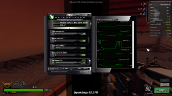

image.thumb.png.93d69bc591a38b294f7efdd6f4d939bc.pngИзвиняюсь за вопрос не по теме, но такой радикальный андервольт не приведёт к каким-нибудь плачевным последствиям?
Я понизил павер лимит и частоту памяти, теперь видеокарта не поднимается выше 67 градусов а производительность не потеряна)

4 минуты назад, QEMDV0K сказал:
Если в стресстестах работает стабильно, то все нормально.
Share on other sites
6 минут назад, QEMDV0K сказал:
А какие могут быть проблемы?
Карта будет уходить в защиту, попросту вырубаться, из-за нехватки питания на ГПУ, либо сбрасывать частоты.
