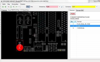

Добрый день , произошла такая ситуация сгорел транзитор на материнской плате "Asus p8b75-m/csm" название транзистора F90 P02 Cel1069
Забыл отключить питание и в ходе этого произошло замыкание что и повлияло на происходящее
Купить новый транзитор , но к сожалению я не могу найти в интернете и аналога я тоже не знаю

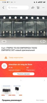

9 часов назад, John_Doe сказал:
Получается брать самый первый товар ?
Не обязательно первый. Отзывов там нет.
Я бы взял вот эти
ссылка
А что произошло? Коротнули чем то? Просто, имхо, может одним транзистором и не отделаться..
Хотя этот транзистор куллер процессорный включает...

Так смотрите, я заказал транзисторы их там 5 шт какие из 5 шт надо поять к материнской плате ?
