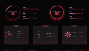

В играх (почти любых), если не ставить вертикальную синхронизацию видеокарта начинает набирать около максимальные обороты и греться до 90+ градусов. Если же поставить синхронизацию температура падает до 50+ градусов.
Подскажите что за штука такая. Спасибо
