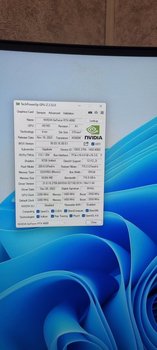

RTX 4080 в GPU-Z показывает pci-e 3.0 вместо pci-e 4.0
Перейти к решению Решено Андрей1508,
В gpu-z вместо pci-e 4.0  показывает 3.0
После покупки
Обновил биос. Не помогло

9 минут назад, Андрей1508 сказал:
Как? В настройках pci auto gen1-3
 может так?

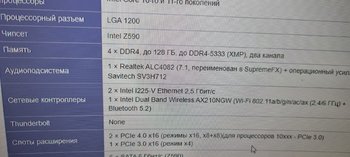

Ну так в чем тогда проблема? Мать только на 3.0 работает. Видюха на этом 3.0  и показывает.

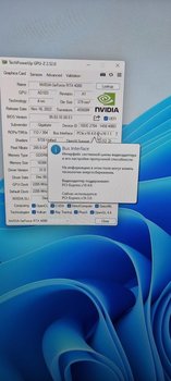

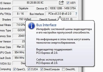

Без нагрузки видеокарта работает в режиме 3.0х16, под нагрузкой 4.0х16. Чтоб точно в этом убедиться, нажмите значок вопросика правее окошка с указанием редакции PCI-E, запустится мини-тест, и вы сможете воочию убедиться, что у вас именно PCI-E 4.0
Изменено пользователем Lemark07
8 минут назад, Андрей1508 сказал:
Какое 3.0. С rtx 3080 все норм показывает
какое? вот такое...
23 минуты назад, Андрей1508 сказал:
а с 3080 что там показывает?
наведи сюда курсор. что пишет?
3 минуты назад, Lemark07 сказал:
Пляшет от 1.1 до3.0

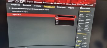

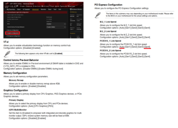

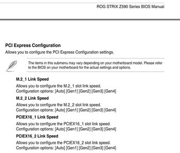

Посмотрите в биосе, рядом с пунктом в который заходили, выделил красным. Я выделил Graphics configuration, вам нужен следующий пункт PCI Express Configuration.
Изменено пользователем logg
8 минут назад, John_Doe сказал:
какое? вот такое...
7 минут назад, logg сказал:

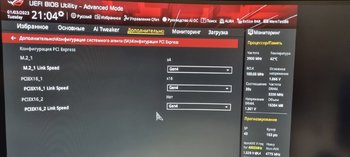

Там авто поменял на gen4 толку нет

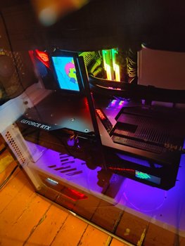

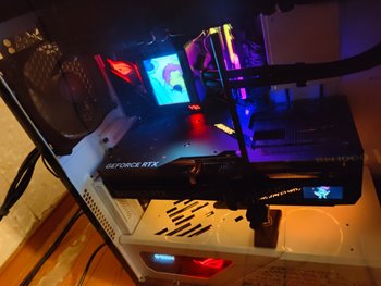

10 минут назад, logg сказал:
Если можно сделайте фотографию как установлена видеокарта. Может она через райзер подключается или слот не тот.
В данный момент карта стоит через райзер pci-e 4.0, тоже думал в этом проблема. Сегодня снимал райзер ставил и в первый слот и во второй результат один и тот же
