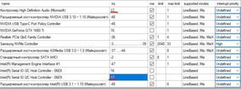

Пока я копал дальше, и в итоге докопался до чего-то, вроде.
Зарубежные друзья на форумах, показали утилитку, которая показывает на каком номере прерывания сидят драйверы устройств. Так же есть различные режимы прерываний.
Утилитка показала, что некоторые драйверы сидят на одинаковом номере, такого быть не должно. Изменил на разные, фризы всё равно остались сначала.
Дальше поигрался приоритетами прерываний, изменил на "неопределённые" у контроллера NVME, а на "высокий" у видеокарты.
20 минут теста в райзинге - ни одного такого фриза не было, когда раньше нужно было побегать минут 5-10 и они появлялись.
Может конечно совпало, надо дальше протестировать, но пока что прогресс.
Отпишусь через пару дней помогло ли точно или нет.

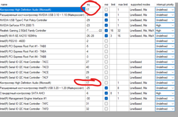

Ну касаемо номеров, у меня все так-же, но никаких статтеров нету ?
То, что у вас в более производительных играх работает стабильнее - уже означает, что с железом все впорядке.
Чем более корявый движок, тем более больше проблем в работе с ним. К примеру, у меня в киберпанке на ультрах 100 фпс +/-, такой-же фпс, а то и ниже у меня в gta5rp (ragemp), хотя сравнивать эти игры просто забавно ?
V Rising меня доводил своей корявостью, особенно то, что производительность с каждым патчем координально менялась. Если вы играете не на локалке, а на каком-то сервере, то производительность вашего клиента будет зависить и от производительности машины, на которой стоит сервер, это проверенный факт ?
2 часа назад, Taylo сказал:
Это одно и тоже устройство, по шине PCI в низу можешь заметить, не удивительно что они одинаковые.
У меня у разных устройств был одинаковые.
В любом случае, я сейчас играл в Evil West - то же самое, сильные стартеры, смотришь в момент статера на загрузку карты - падение на 20-30% на секунду. Причём частоты и т.д всё держится.
То же самое в Wartales,  Knights of Honor II.
Дело не в вирайзинге.
В общем, ещё раз протестировал с логами.
Показатели те же, статеры остались, по сути ничего не изменилось.
Печаль, снова в тупике.
