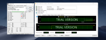

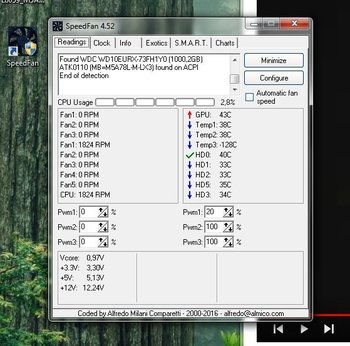

Скачай спид фан, нагрузи чем нибудь систему, хотя бы несколькими видео с бтуба, архив к примеру сделай на несколько гиг.
когда система разогреется сделай скрин.
41 минуту назад, MelRom сказал:
Это хорошо, но какая именно, нужна полная информация?
по всем ядрам?
честно незнаю название помоему AMD radeon 1600 mhz на 8 гб может я ошибся что 800Mhz
да по всем ядрам нагрузка1073221293_2023-01-02162048.png.6ec3078c9f1db657611d2f256010694e.png
36 минут назад, John_Doe сказал:
