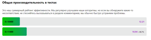

А насчёт 10400 или 11400 то вот какая делюга : . . . . . . . . . . . . . . .

Я тоже , но тогда разница в цене была космос !

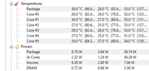

На усмотрение автора темы , но ,  . . . . . . . . . у меня 10400F и кулер с ТДП 115 ватт и . . . . . . .  вот какие температуры после нескольких часов в играх :

В комнате 24 тепла
В комнате 24 тепла

8 часов назад, Старый Пионер сказал:
В комнате 24 тепла
... это и есть ответ почему, для домашнего компа, надо брать Core i5-10400F а не горячею и прожорливую 11-ю серию процев.
В любом случае , в большинстве случаев видеокарта будет не круче( не дороже) 3060 ... значит всё будет упираться ( в играх) именно в ВК.
... а разница на уровне погрешности:
