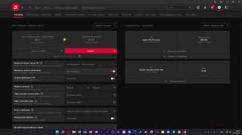

И снова RX.... какая версия драйверов стоит??
26 минут назад, UNIFYPlay сказал:
Соглашусь с коллегами по поводу БП......я бы на вашем месте его сразу после этих ответов - в мусорку......
Аэрокул, еще и на 400ватт.... самая пожароопасная составляющая в компьютере.....
Я бы на вашем месте подошел более серьезно к вопросу о выборе БП....
Версия драйверов 31.0.12027.7000
5 минут назад, МарсельИс сказал:
не совсем то, что я просил....
только вчера поднимался подобный вопрос..... самый стабильный драйвер для rx, это 22.5.1
надеюсь, что и у вас проблема в драйерах и ам это поможет
20 минут назад, UNIFYPlay сказал:
прошу прощения что не верно указал версию драйверов, сейчас попробую поставить и отпишусь помогло ли
3 минуты назад, МарсельИс сказал:
хорошо, ждем) надеюсь, что это решит вашу проблему)
если нет, то будем думать дальше)
фпс подрос и стал стабильнее, но от статеров меня это не спасло к сожалению, я вот что заметил, во время статера диск который установлен, проявляет активность, учитывая что на диске кроме игры ничего нет, а хард на статеры может как то влиять?

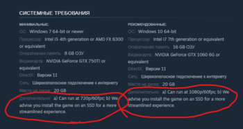

51 минуту назад, МарсельИс сказал:
Конечно да, особенно если хард вшатанный.
Сейчас большинство игр, особенно многопользовательских - очень зависят от скорости носителя. Поскольку локации и т.д. подгружаются именно с него) Да и denuvo (защита от взлома) тоже много взаимодействует с носителем, поэтому разработчики уже не скрывая рекомендуют обзавестись SSD.
1 час назад, Taylo сказал:
Хорошо завтра съезжу на нормальным HDD и отпишусь есть ли какой либо результат
