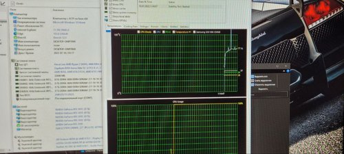

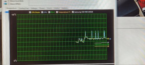

Комраты нужен совет для балбеса. Но скорее всего я уже понимаю что проблема в качестве процессора. Купил с месяц назад процессор amd 5600g, в замен своего старого. Все бы не чего. Но сразу же заметил завывания кулера процессора. Стоит amd Prizma, и кто бы чего не говорил он справляется не хуже любого гамакса 300, но выглядит в разы лучше. При запуске аиды без теста видно как постоянно прыгает показатель температуры датчика диода притом по времени рандомно от стабильного до 64 градусов. При запуске теста температура поднимается до 124 градусов и то также по одному датчику. Другой стабильно больше 75 не поднимает. Андервольт процессора дал снижение частоты всплесков до 1 в минут 5, ниже снижать падает частота процессора и отпадает буст в принципе, материнская плата gigabyte b450. Замена оперативки, смена охлаждения, портов подключения питания и т.п. результатов не дало. С прошлым 3400g подобных проблем не было. Так вот есть смысл дальше пытаться разобраться или смериться? И может быть это из-за блока питания, так как я на него грешу, простой thermaltake litepower 650w. Прошу прощение за качество фотографий, пост экспромтом.

На ум приходит 2 варианта:
1 - отключить видеоядро.
2- может быть проблема с софтом (дровами). Сталкивался с подобным на работе, помогла установка софта от АМД -AMD Software: Adrenalin Edition.

Уже пробовал и биус новый, адреналин не запускается почему то.
