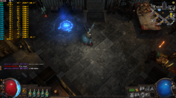

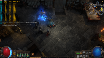

Только что решил проблему, просто переключив DX на 11 и всё, фпс большой стал а на 12 маленький фпс а на вулкане артефакты, что же это такое?
А вот на вулкане на скрине не видно артефактов почему то
