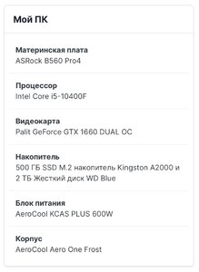

Во время игры (независимо киберпанк это или кс) включается черный экран и на полную гудят кулеры видеокарты, произойти это может сразу или через какой то промежуток времени, а может и не произойти. Переустанавливали винду и драйвера, не помогло. Отнес в днс, так как все кроме процессора еще на гарантии. Там они сказали, что у меня коротила материнка из-за того, что металлическая ножка попадала в разъем usb (там где металлическая вставка с разъемами в корпус). До этого отдавал в мастерскую, там сказали что это точно не видеокарта и не блок питания (грешат на материнку). Дак вот, вчера забрал компьютер с днс, сказали что все устранили, но спустя час игры в киберпанк снова вылезла та же проблема. Уже не знаю что делать, компьютер нужен для учебы, поэтому постоянно возить его в днс на несколько дней такой себе вариант.

2 варианта видео карта всё или блок питания в моем случае 3 месяца назад в танках с начало на максимальных настройках комп гас и кулера крутились потом на минималках то же самое стало происходить мне помогла замена блока питания  но блок питания у меня был 500 ват и видео карта GTX1650
