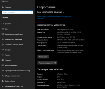

Вот сколько ОЗУ у меня:
А вообще, если проц Интел, то по названию процессора гуглим в Яндексе ---> идем на сайт Интел ---> смотрим там, сколько ОЗУ проц поддерживает.

1 час назад, DHO_N2 сказал:
о том то я и пишу, что в каких то случаях, можно поставить памяти больше, чем производителем заявлено и все работает что странно)
Share on other sites
Мне тех.поддержка Самсунг говорила, что поставить можно 8 Гб максимум, а проц-то поддерживает 32 Гб. Производитель просто не тестировал с объемом большим, чем 8 Гб - вот и всё.
