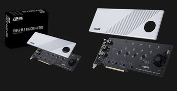

Собираюсь приобрести для Mac Pro 2010, плату расширение PCIe: ASUS Hyper M.2 x16 Gen 4 Card (PCIe 4.0/3.0) c поддержкой NVMe M.2 (2242/2260/2280/22110).
Это серверная печатная плата, с поддержкой до четырех накопителей M.2 PCIe 4.0/3.0 с пропускной способностью до 256 Гбит/с.
Совместима с AMD TRX40/X570 PCIe 4.0 для NVMe RAID и поддержки функций RAID-on-CPU на платформе Intel. Также поддерживает материнские платы других производителей, через бифуркацию PCIe в настройках BIOS.

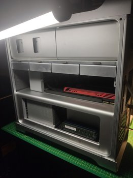

Наконец приехали запчасти из Китая, для создания места под установку видеокарты.
