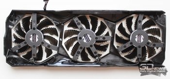

Карту разбирать сейчас возможности нет, но нашел вот такую фотографию в интернете

45 минут назад, Trixie сказал:
Обычная схема, все три подключены параллельно, при этом датчик оборотов (тахометр) задействован только от одного из них и если проблема была бы в нем, то произвольное вращение происходило бы со всеми тремя. В данном случае проблема с ШИМ-контроллером какого одного вентилятора. Решение одно, замена. Купить можно на Али, Озон, Авито и в СЦ.

53 минуты назад, Trixie сказал:
ну да, все параллельно.... как и сказал MelRom, тут вся проблема уйдет, просто тупо поменяв охлад
и все ваши мучения закончатся
Спасибо большое, правильно ли я понимаю, что заменить нужно только тот вентилятор который начинает произвольно вращаться?
