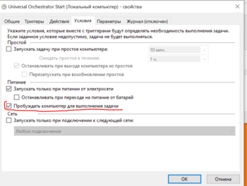

У меня была аналогичная ситуация когда-то. За тем отличием, что компьютер я не выключал, а ставил в спящий режим на ночь. Оказалось, что комп будит винда, когда ставит на него обновления, чтобы не отвлекать на это днём.
Не знаю, работает ли это так же при выключенном ПК, но есть вот такая инструкция. Может быть, это поможет. Ну и, кроме прочего, отключить в биосе Wake-on-Lan и/ли подобные фичи.

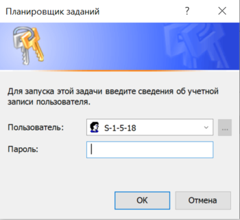

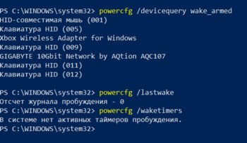

image.thumb.png.cd6ccdf06798906ec5c7666c1f2536f4.pngДелая первые шаги по инструкции, пока такой результат. image.thumb.png.0fa68bfe89929ff7b1e9097c575698d9.pngДалее пытаюсь отключить Universal Orchestrator Start, но  image.thumb.png.f02c0d0e7ba8c93ce3986d124834314a.png просит ввести пароль от учетной записи, слишком сложно для меня(

Пока наблюдаю, и пытаюсь понять как отключить Universal Orchestrator Start,  и как обойти учетную запись S-1-5-18.

Победил учетную запись S-1-5-18!!! С помощью программы NSUDO, я так понял она дает права СуперАДМИНА. Отключил Universal Orchestrator Start.
Буду дальше наблюдать. Всем кто откликнулся огромное спасибо!
