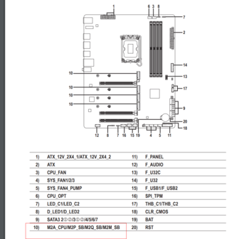

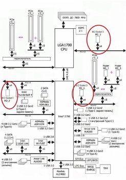

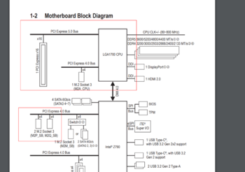

кому интересно, я более менее разобрался
в аннотации схематично нарисовано, что 4 линии идут на первый слот ssd m2 и 16 линий на видяху. Остальные m2 работают с чипсетом и взаимодействуют с процессором по шине DMI 4 x 8 - 16 гб/c на все( sata, m2, usb ). Соответственно ssd m2 дополнительные нужно брать со скоростью изходя из возможностей DMI 4
