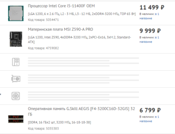

Подскажите набор мат. плата/ОЗУ/процессор под GTX 1660 Super
Бюджет 30к, магазин только форм фактор матери без разницы. Критерии:  можно не самую сильную производительность, но нужна самая лучшая надёжность.
1660super , диски, корпус,блок питания на 500вт
Процессор, материнская плата, оперативная память, охлад для проца, материнская плата желательно с охладом vrm
Бюджет для сборки: 30000

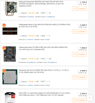

image.thumb.png.370dfd8ca0a3274361636bc6b7818ffc.pngВот что насобирал я. Устроит так же am4, 1700, ну и 1200

так и в чем проблема то? Докидываешь кулер и все, к тому что ты уже собрал
Ну кулёк гамакс 300 скорее всего
И ещё, есть ли смысл пару тыщ переплатить, взять вместо 11400, 12400 , там как раз сокет новее,под абгрейд, вся эта история
А что если взять Ryzen 5 3600, мать тыщ за 10, выйдет подешевле явно, но стоит ли оно того?

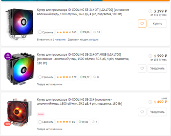

а не, кулёк возьму тот, что ты подсказал

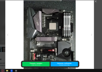

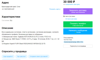

За 30 к есть шикарный варик с АВИТО , недавно рассматривал на покупку племяннику на нг но мелкий попросил планшет.

Отличный варик кстати , в разы бодрее.

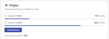

Обрати внимание на I3  на который тебе скинули ссылку , это в разы интересней чем 11400f  . в дальнейшем I3  проапгрейдишь на 13400 bkb 13600 , но с блоком питания на 500 над что то думать )

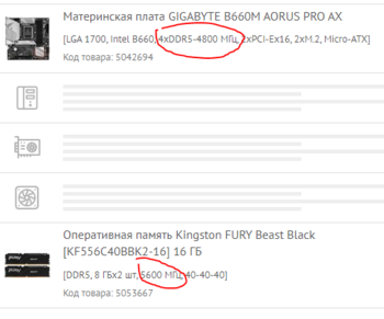

image.thumb.png.58553a93eec880494f1c1c513ff6b78f.pngи то, что на памяти частота выше чем на метеринке, это норм?
не переживай, частоту 5600 возьмет

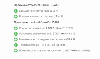

ну кстати, я тут приценился, мне реально нужен будет м2, и по итогу на ддр5 и i3 выйдет 37к+- , а на i5 10400 выйдет 26к(не считая блок, не буду его брать) и вот, в играх плюс минус тоже самое, но нет возможности апгрейда(мне оно и не надо, мне в армейку скоро) и вот, экономлю 11к, теряя возможность апгрейда , ну и память хуже.

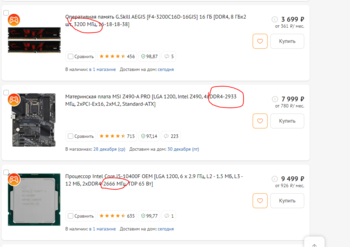

image.thumb.png.ccb9084085ba117a75ca18a8e189b47e.pngА за такой набор интелы мне по шапке не дадут? проц 2666, оперативка 3200, мать 2933, обьясните в двух словах как это вообще работает и работает ли вообще

все работает тут z чипсет, просто ручками надо будет xmp профиль у памяти выставить в биосе
ничего мягко говоря в этом не понимаю
ну как я понял это что то очень лёгкое
так xmp профиль это разгон, а куда мне её дальше разгонять если у меня и так частота выше чем везде

ну если xmp не выставить она будет работать на 2666 частоте, с xmp будет 3200
