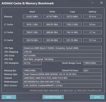

1 час назад, logg сказал:
Во-первых я бы не ставил напряжение больше 1.35.
Во-вторых попробуйте запустить с 4000 16 15 15 30
Контроллер памяти у 5600g сильно лучше, чем у 5600X и 5600, люди выбивают до 4700 в режиме 1 к 1
А вот 5600 не факт что 4000 в режиме 1 к 1 возьмет

1 час назад, Lemark07 сказал:
Если не взлетит, то максимум будет частота 3800 Мгц
