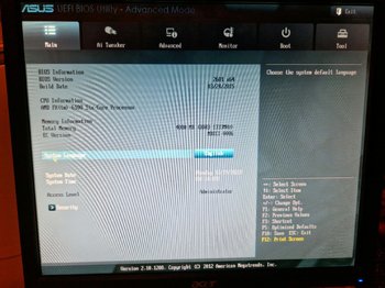

Ситуация с который я встречаюсь уже второй раз. И не могу её решить.
Выходит так что выставлено 8 гигов оперативы
В виндовс пишет установлено 8, 3.9 доступно
В Bios видны обе плашки тоесть 2х4gb
Пересмотрел кучу роликов но там нет решения данной проблемы, покрайне мере в своём биос я найти не могу что рекомендуют по шаблону.
Помогите пожалуйста научите бездаря ?
Заранее всем спасибо.

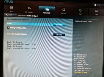

Память может быть зарезервирована другими устройствами, к примеру видеокартой, проводили ли какие-либо настройки/переустановки в ближайшее время?
Некоторые редакции ОС тоже ограничены на ОЗУ, если переустанавливали ОС недавно, то установите чистый образ с оф. сайта.
Биос тоже лучше сбросить.
Ну и самое последнее, это несовместимость ОЗУ друг с другом или с МП.

В качестве видеоадаптера что используете? В биосе стоит PEG/PCI - то есть инициализация интегрированной и внешней, при отсутствии внешней - используется интегрированная, а  видеопамятью становится оперативная память вашего пк.

Возможно где-то обрыв от оперативки до проца на матернке, потому что даже в биосе total memory должно быть 8гб, а не 4гб. Я бы попробовал еще в 1 и 2м слоте проверить.
