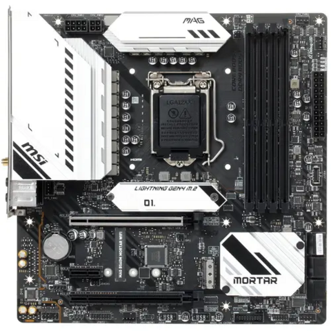

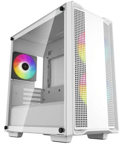

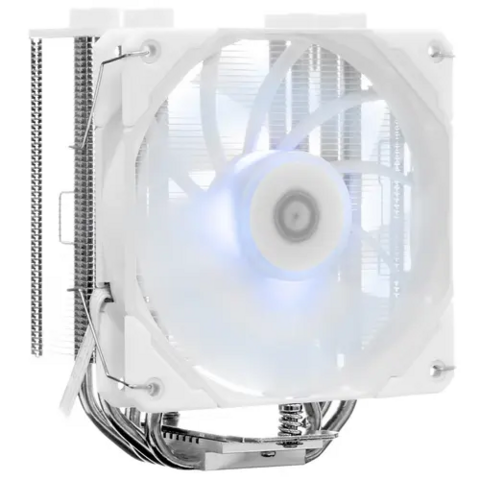

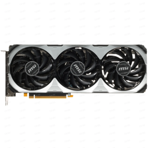

https://www.DNS-shop.ru/product/966d790e1e35ed20/videokarta-MSI-geforce-RTX-4060-ventus-3x-oc-geforce-RTX-4060-ventus-3x-8g-/
https://www.DNS-shop.ru/product/de7c9e0465e43332/materinskaa-plata-MSI-mag-b560m-mortar-Wi-Fi/
https://www.DNS-shop.ru/product/7fdfde6c3404ed20/kuler-dla-processora-id-cooling-se-224-xts/
https://www.DNS-shop.ru/product/6ca100c0df17ed20/korpus-DeepCool-cc360-wh-argb-r-cc360-bkapm3-g-1-belyj/

В 21.01.2024 в 00:10, Misferado сказал:
Привет. Что заменить? Всё, например. Накидал более стабильную и мощную сборку: тык.
SSD круче, с DRAM-буфером.
Видеокарта больше FPS выдаст.
Процессор мощнее.
Блок питания надёжнее и лучше.
Корпус хорош за свои деньги, но можно взять и подешевле, без передних лгбт-кульков.
ОЗУ 32гб 3200cl16.
Материнки будет полностью достаточно для 12400f (я уверен).
Кулька с головой хватит.
Спасибо большое, остановлюсь на этой сборке,карта не сильно греется будет?
Изменено пользователем Гармилд
Опечатка
9 часов назад, Гармилд сказал:
Нет. Всё должно быть великолепно. Если сомневаетесь, можете отсортировать в DNS или любом другом магазине RTX 4060 по цене и начиная от самых дешёвых выбрать ту, что понравится внешне, по отзывам и обзорам. У всех 4060 карт крайне низкое потребление, они все не горячие, просто у каких-то шумные вентиляторы и температура чуть выше/ниже. Остальное – плюс-минус то же самое.

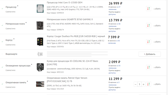

Всем доброго дня!
Оцените, пожалуйста, сборку:
https://www.DNS-shop.ru/user-PC/configuration/18c662f0c11c9e75/
Основное направление - игры.
Охлаждение процессора - есть, be quiet Shadow Rock 3
8 минут назад, Elledar сказал:
Всем доброго дня!
Привет. Слабовато для данного бюджета. Я бы так собрал. Если не подойдёт кулер, то вот.
Второй SSD под систему – это бред, сразу скажу.
Отблагодарить❤️(донат)

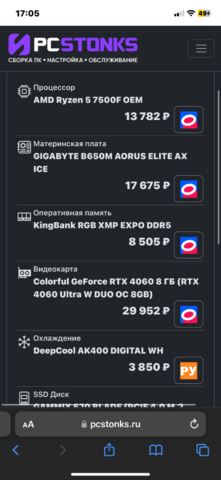

Спасибо большое!
SSD под систему - старая привычка, дабы не сносить всё с компа при форматировании и переустановке винды, а делить на разделы как-то не привык)
Что можете посоветовать из материнских плат чуть более надёжное с лучшим врм? Как-то не очень хочется А чипсет.
Спасибо заранее!
