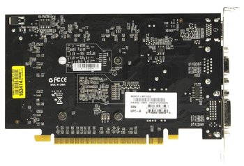

Помогите найти схему на Msi gt n630, желательно BoardView
wolandemorder
  • Animatik0 изменил название на Помогите найти схему на Msi gt n630, желательно BoardView
именно на неё врятли найдешь...
а чем собственно проблема? не работает? хочешь починить?
В 18.12.2022 в 13:20, John_Doe сказал:

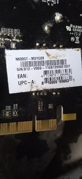

Вертушки крутятся, изображения нет, и да, ГПУ не греется, думаю проблема в питании, хотелось бы найти схему и посмотреть в чем причина.
Починить можно и без схемы. Найти datasheet на шим питания ГПУ. прозвонить мосфеты на фазах. Обычно горят в верхних плечах. Оценить по сопротивлению на дросселях, относительно земли и 12 вольт.
ВК без доп питания, так что основное напряжение идет с PCI слота, вертушки крутятся, значит там нормально все.
Может элемент какой сбит, внимательно осмотреть всё...
Фотки со стороны чипа не нашел.
