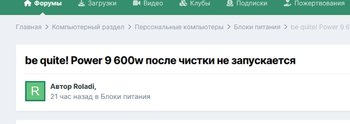

В доме вырубили электричество, пк перечтал включаться, и выше манипуляции которые я проделал. И вопрос, дело в моем блоке питания?
1 минуту назад, Roladi сказал:
Что? Я ничего про чистку не писал, просто отрубили электричесво и пк перестал включаться, в чем дело
Название темы: "be quite! Power 9 600w после чистки не запускается".
Если это действительно после чистки, возможно есть какое-то замыкание на материнке (появилось в следствии чистики). Один бп реагирует на это, а старый нет.

мда....

Все, изменил, такая ситуация произошла после отключения электричества в доме
