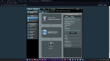

image.thumb.png.7e33c375d4c9b7aeb1bf7ad0da065da2.pngвот в том месте где у меня мышка, выбираешь режим точки доступа АР, в ведущий роутер (то есть тот, который асусу будет инет раздовать) ставляешь кабель в лан, а в ведомый роутер (то есть в асус) вставляешь кабель в порт ван. и будет тебе счастье
но опять же....первый роутер работает на статическом или динамическом IP? и если на нем статический, то соответственно руками прописываешь айпишник во второй роутер, если динамически, то соответственно на асусе тоже ставишь авто получение айпи
как сделано у меня в домашней сети:
1. у меня все айпишники статические
2. на ведущем роутере у меня например адрес 88.88.1.1
3. на ведомом роутрер айпишник 88.88.1.2
в твоем случае все зависит от настройки твоей сети
по поводу оболочки роутера, я думаю, что они у нас примерно одинаковые....
