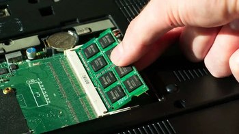

У моего ноута есть только 1 разъем под оперативную память, хочу поставить 2 на 8 гигов, т.к.на нормальный процессор не хватает, так же как и на оперативку на 16гб.МОЖНО ЛИ ПОСТАВИТЬ 2 СЛОТ ДЛЯ ОПЕРАТИВКИ?

Если второе место под разъем ОЗУ на плате есть, то можно. Обратитесь в сервис, если место есть.

2. Если у Вас 1 слот на плате - Ваш вариант только 1 плашка ОЗУ на 16 ГБ, если ноутбук поддерживает.

Слот один потому что "первая планка" памяти, как правило, распаяна на мат.плате. Нужна модель ноута.

Не всегда. У меня сейчас в работе (апгрейд) ноут Lenovo G570, на котором только одил разъем ОЗУ, но есть место на плате под второй, который не распаян. Также нет распаянной на плате ОЗУ.

В домашних условиях нет. Если на плате есть посадочное под слот, в сервисе могут припаять, но не факт, что заработает, нужно смотреть обвязку. В двух словах: в теории можно, на практике - сложно.
