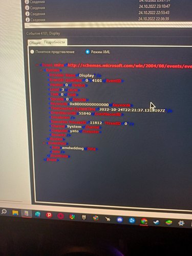

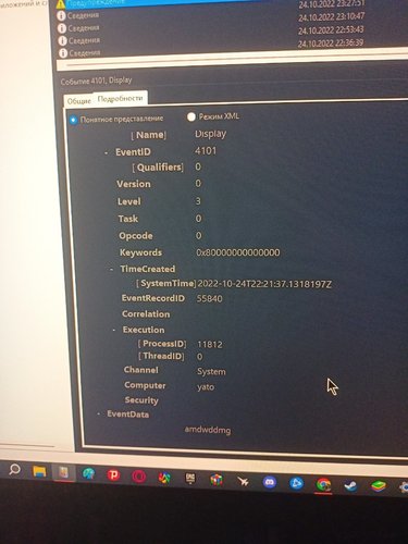

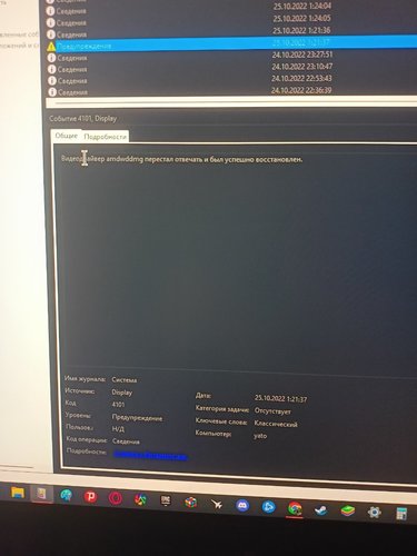

Ошибка видеодрайвера это просто ошибка видеокарты - что там в "подробностях" написано?

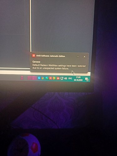

Ну я на разной Винде пробовал и на 10 и на 11 щас на ней сижу,что касается теста то вот отчёт проверки в сервисном центе магазина котором я покупал ОнлайнТрейд.ру называется магазин покупал дата проверки указана как и время и какими программами проверяли,я не особо силён в теме ошибок и прочие как правильно описать проблему потому что я толком не знаю точной конкретной ошибки это проблемы единственное что смог сделать это снять видео и показать пару скриншотов ошибок надеюсь что это они хотя бы.
1 минуту назад, Stanislav сказал:
Даже в интернете об этой ошибки amdwddmg практически ничего не известно,находил на каком то форуме типа решение проблемы ввиде замены оперативной памяти но поскольку я видеокарту давал друзьям -+ они имели аналогичной сборки как у меня у кого то по слабее не много у кого мощней комп был и оперативные памяти другие были ну тоесть не HyperX как у меня тоже такие проблемы были с зависанием и даже звук лагает там я ввидео ближе к концу записал проблему и звука.
