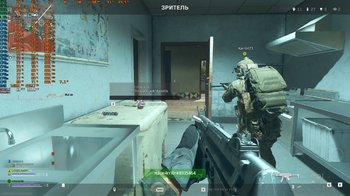

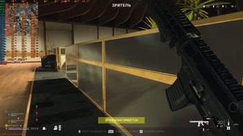

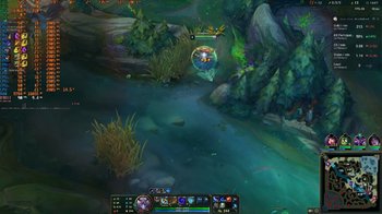

Ниже скриншоты с автобёрнера, там один из колды с частотой 2700-2800, это в тихом режиме, как и из лиги, там видны скачки в графике.

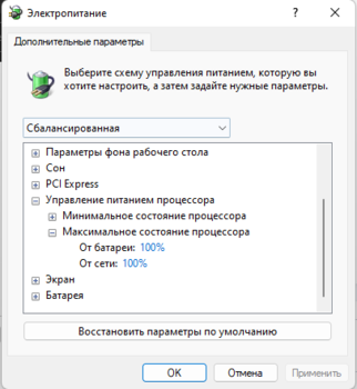

У проца попробуй в доп. настройках питания выставить 98-99% максимальное.

Проц 801 МГц во время просадки. Что-то с электропитанием. Либо программное, либо блок питания под вопросом.
36 минут назад, DHO_N2 сказал:
Походу да, я отключил подставку и USB хаб, теперь нет такой просадки, пролаги мелкие остались, без просадок проца...... -_-

Не знаю где это выставлять, пойду гуглить, может пролаги уйдут.
Изменение схем управления -- изменить доп. параметры питания -управление питанием процессора-максимальное состояние процессора
Во всех так режимах:
31 минуту назад, Korund сказал:

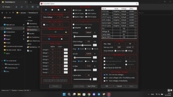

Увы, ни в троттлестопе ни в Intel XTU не могу даже ползунки трогать, походу стоит защита от дураков.
Изменено пользователем Hostpoint
Не двигаются ползунки здесь?
у вас ноутбук заряженный может в биосе какие настройки есть
Изменено пользователем FVCK
6 минут назад, FVCK сказал:
Там галку на анлок поставить не могу.
