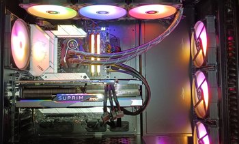

P.S.: поскольку фрактал не хотите, то советовать не буду, но у меня как раз арктик 420 и корпус fractal design define 7XL. Единственный минус корпуса - тяжёлый, что капец. Тонну металла из небо повытаскивал (каретки под диски и т.д.) - но всё равно остался тяжелым.143676482_2023-01-1114-31-55.thumb.JPG.a07c0cd34921b28cc50aa3ea79341784.JPG
