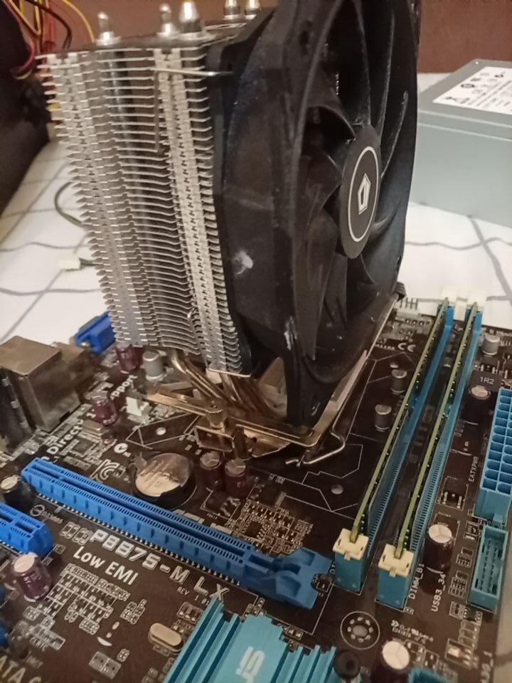

У меня довольно старый офисник, который я решил сам собрать. Проблема вот в чем: у меня куллер  ID-Cooling SE-213V2, у него железные лапы в две стороны, два винта (один на пружинке) и снизу г-образное крепление. Материнская плата - ASUS pbb75-m lx. Я не очень понял, что делать чтобы поставить куллер в эту материнку, у меня нету никаких доп. деталей. Из интернета узнал, что мне нужно кольцо пластиковое и его препление, как думаете подойдет ли мне данное решение? Я боюсь за то, что первый слот ОЗУ находится довольно близко и кольцо просто не влезет. (А найти бэкплейт и его остальные детали очень тяжело, проще купить новый куллер.😅)

Переходное кольцо для кулера на ОЗОН/Валдберис

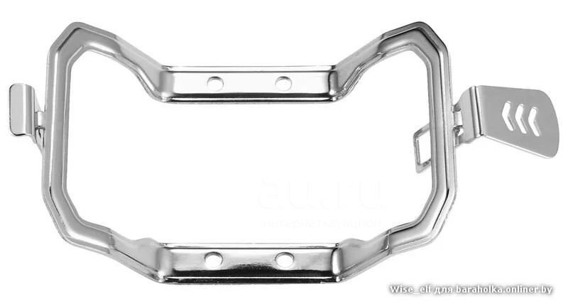

Рамка крепления кулера процессора их валом и мешать данное кольцо ни чему не будет, при условии что у вас имеется крепление как на AMD, а если не имеется как на АМД то вам надо как на фото 2
