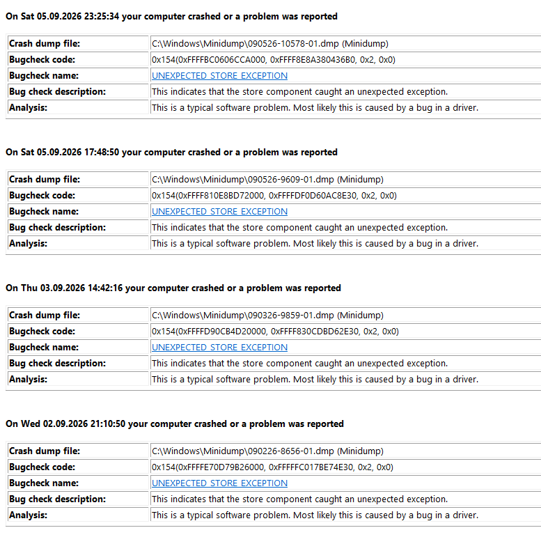

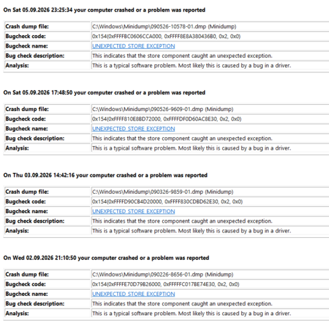

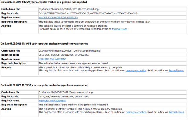

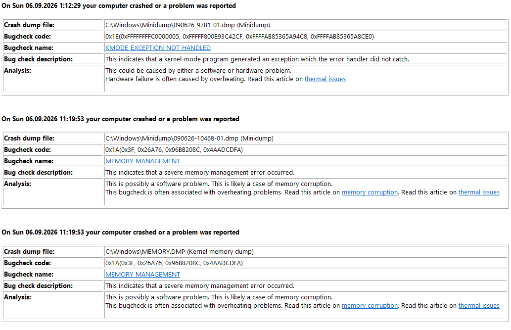

с помощью Whocrashed проанализировал файлы дампа 3 из них ругаются на температуру 3CBA2106-3021-4AD8-8DA8-AE1F15CC3364.thumb.png.c2c34a3f2f491529557c5e958728096b.png
остальные на баг
драйвера 068BBB17-796B-4151-ACBE-15C1A4C1226A.thumb.png.e1514921d7f97a36122fe839cf3894ab.png
на разных источниках говорят и о проблеме с оперативкой но так же как и с диском во всех средствах проверки пишет что с оперой все в порядке
как исключить возможные проблемы с материнкой драйверами перегревом и т.д. ?
так же при попытке использования sfc /scannow он останавливается на 7% пишет что обнаружены ошибки но не может исправить и при Chkdsk в режиме чтения так же ошибки находит

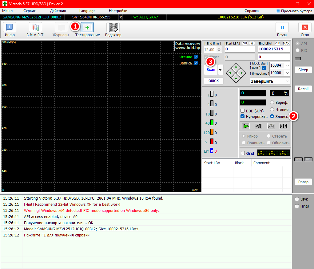

Ремап делается в Victoria, вкладка тестирование. Диск полностью форматируется, через управление дисками удаляются все тома, затем выбирается «запись» и Scan.
Каждый сектор заполняется нулями, контроллер если видит битый сектор, переназначает на другой из резервной области.
а что с этим делать?
а все извиняюсь я думал прога сама все сделает
