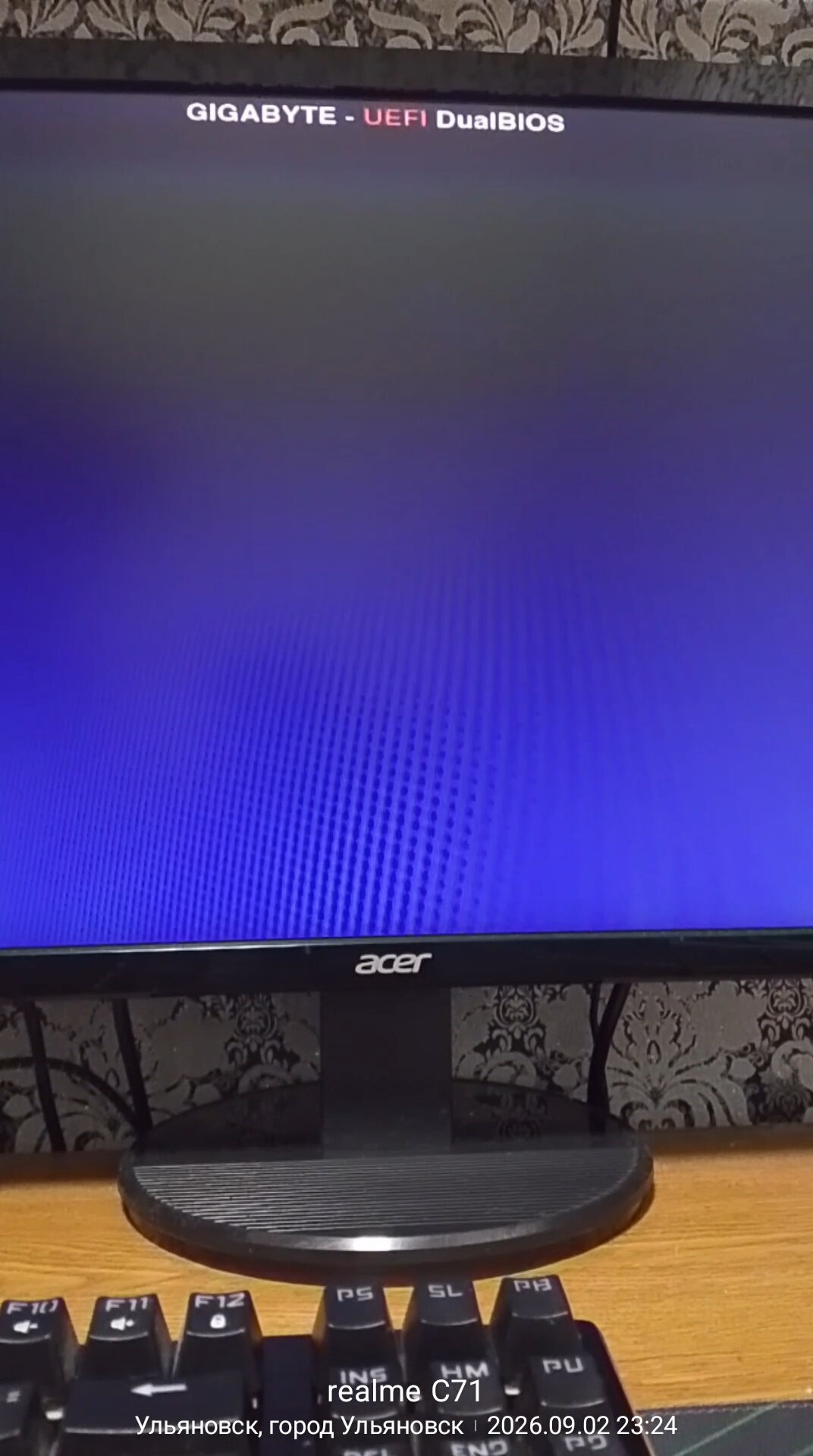

Не загружается компьютер после попытки переустановить Windows
Не загружается компьютер.Уходит в перезагрузку,В момент включения не с первого раза загружается и после того как вроде бы загрузился появляться название типа Биос и снова в перезагрузку уходит.
После попытки переустановить Windows.До этого словил вирус Троян он заразил 14 программ и один вирус под названием Bitmain проник в ОЗУ.Антивтрус вылечил все файлы, но система так же тормозила особенно это было заметно в играх.FPS падал на глазах.
Передёрнул все плашки оперативной памяти,по одной плашке отделено друг от друга по всем слотам,отключил все устройства,жёсткий диск,мышку,клавиатуру,Все вентиляторы кроме процессорного.Отключал  таблетку Биоса.Не помогло

Скриншоты/фото с проблемой: IMG_20260903_17583342.jpeg.5551efda371bcb8129cba2577dfc241c.jpeg
Посмотрите вариант решения https://www.reddit.com/r/pcmasterrace/comments/1gbqd03/how_to_solve_corrupt_gigabyte_uefi_dualbios/
 "Press power and reset together for 30seconds, then release. The computer should boot then in the Dual Boot menu, from there you restore backup BIOS over the 1st BIOS. See if it works."
18 минут назад, ВалерийМухин сказал:
Приеду домой попробую данный способ.
23 минуты назад, John_Doe сказал:
вкл комп и жмешь постоянно DEL.
Да.он не заходит в Биос а вот эту картинку показывает и просто перезагружается.При этом он не с первого раза удачно доходит до этого экран каждый раз когда не может удачно загрузиться нет писка об удачном проходе Биос
24 минуты назад, soxxx_1 сказал:
Перед тем как пробовать, лучше отключить все накопители. А потом уже по способу в ссылке(может потребоваться несколько попыток, вплоть до 5 и более). Затем подключить только один, на который будете ставить винду.

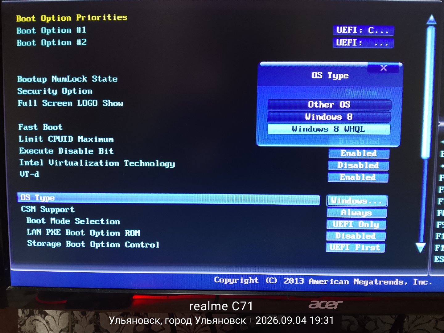

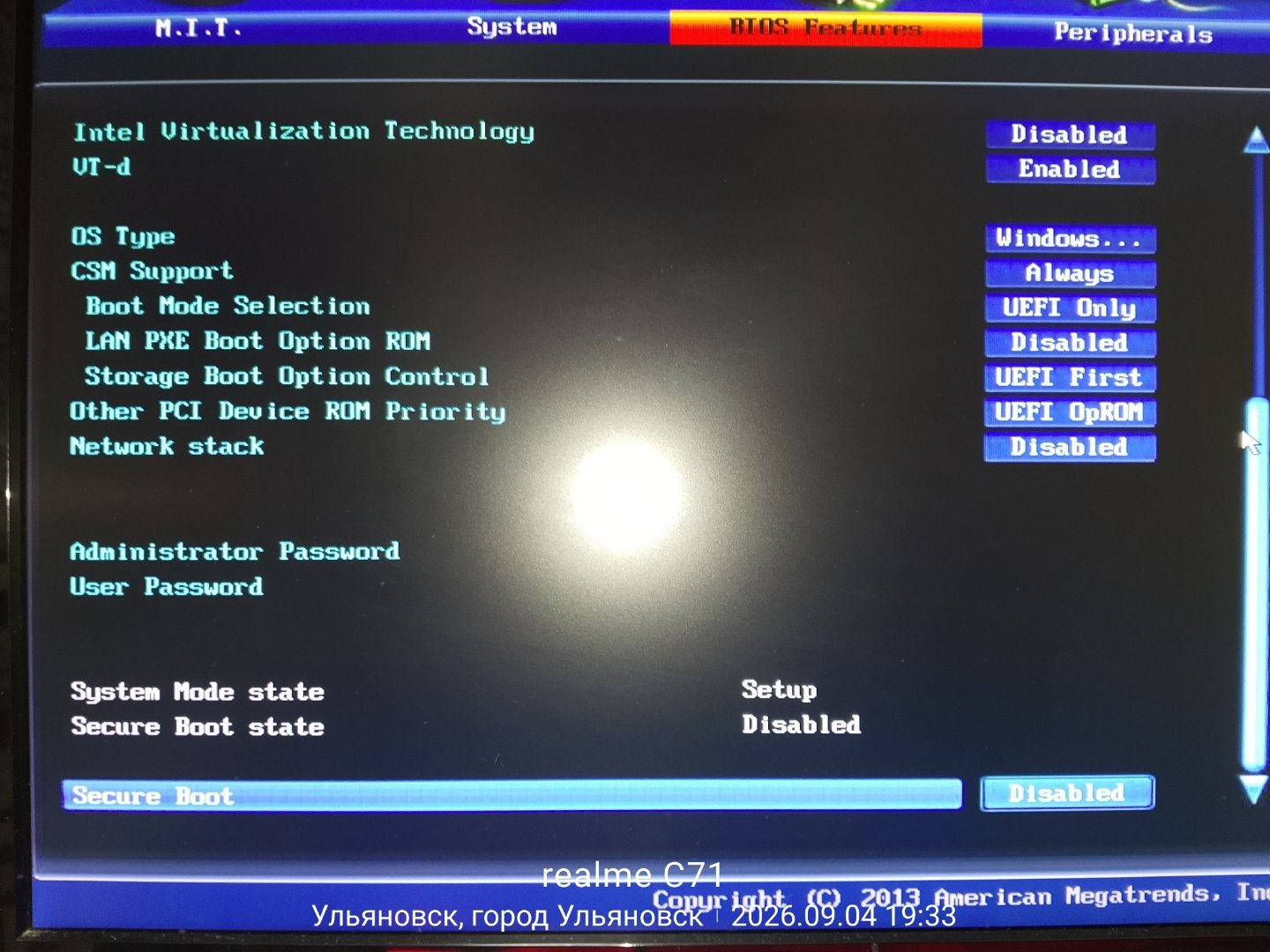

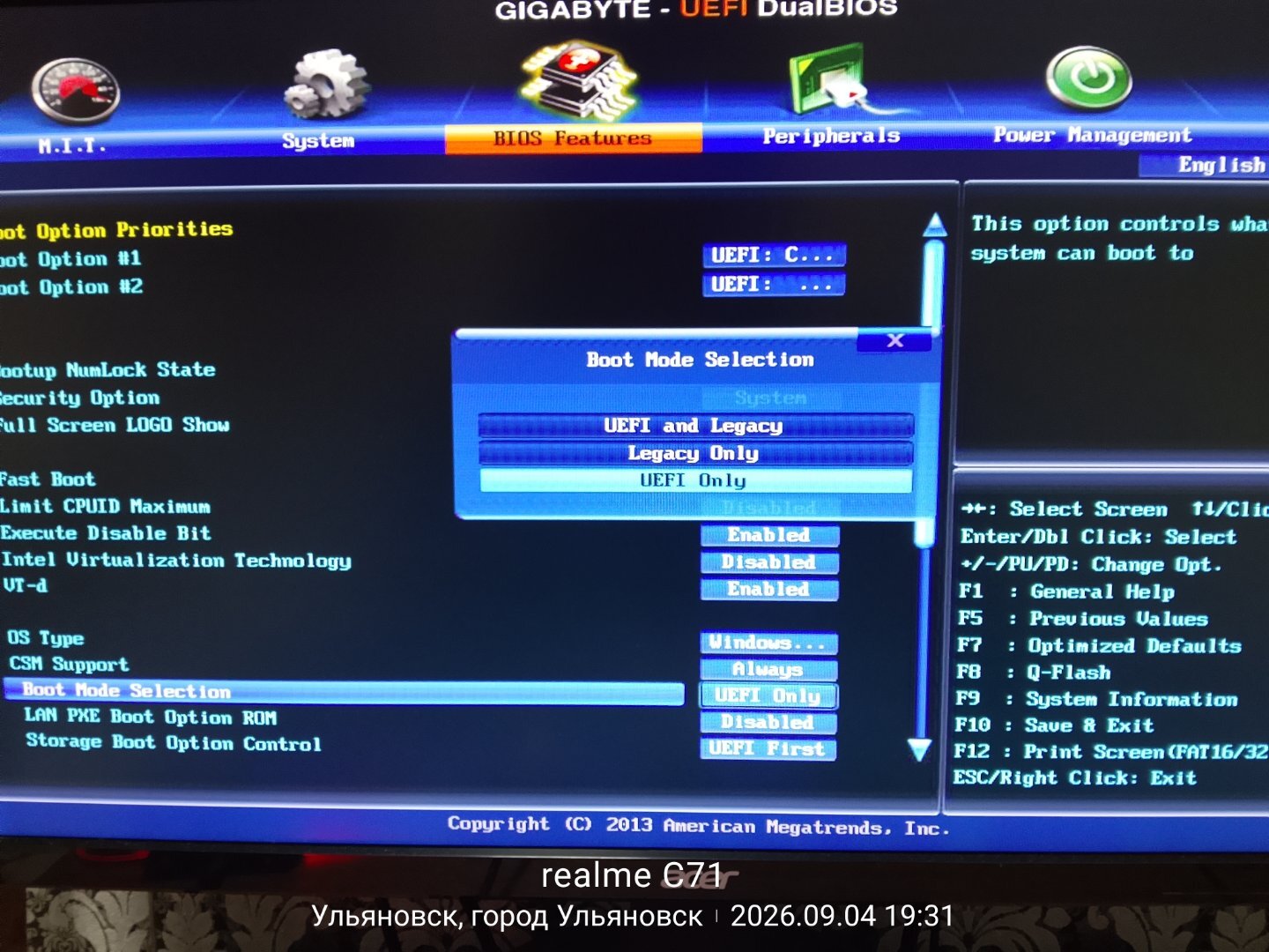

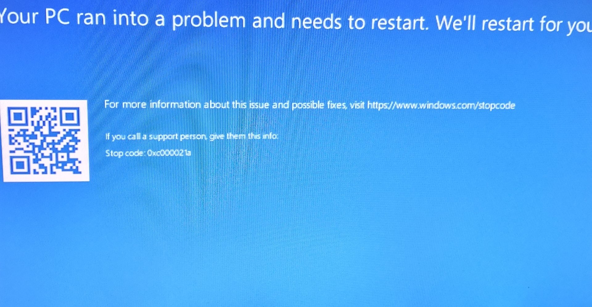

35 минут назад, soxxx_1 сказал:
Помогло.Тоько вот теперь при попытки загрузиться с флешки с Виндоус вот что выдаёт
В биосе ищете вкладку Peripherals (Периферия). Найдите параметр SATA Mode Selection(или типа такого). Если там стоит IDE, переключите на AHCI. Сохраните изменения (F10) и перезагрузитесь. Не поможет, подумаем еще.
9 часов назад, ВалерийМухин сказал:
Переключал.Не помогло.Может ли быть такое что не правильно записался образ ос?Записывал через UltroIso
51 минуту назад, soxxx_1 сказал:
Попробуй Ventoy.
Разметку диска системы бери MBR.
Там все очень просто. Программой делаешь флешку. И после, как на обычную флешку, копируешь на неё ISO образ. .
