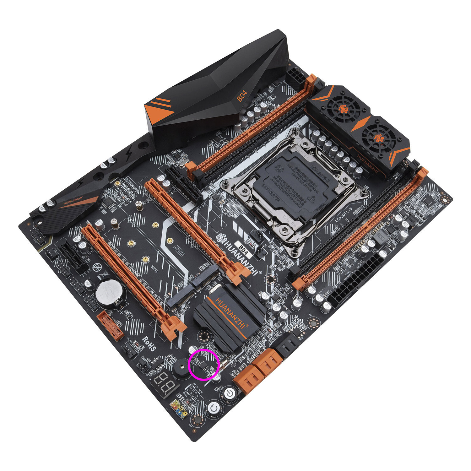

В данный момент наблюдается нагрев в области чипсета, микросхема XS8500SP DWB01 (Отмечена на фото). Где-то пишут, что это ШИМ, где-то стабилизатор напряжения... что конкретно - информации не нашёл. Процессор не знаю, живой или нет, но во время работы был живым )

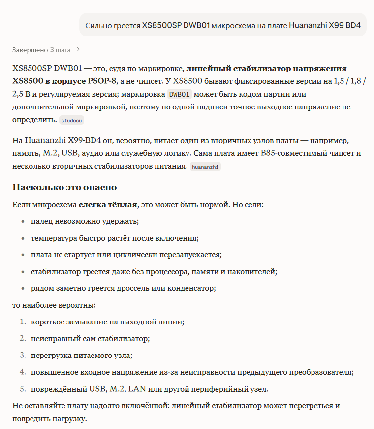

3 часа назад, Dmitry4 сказал:
