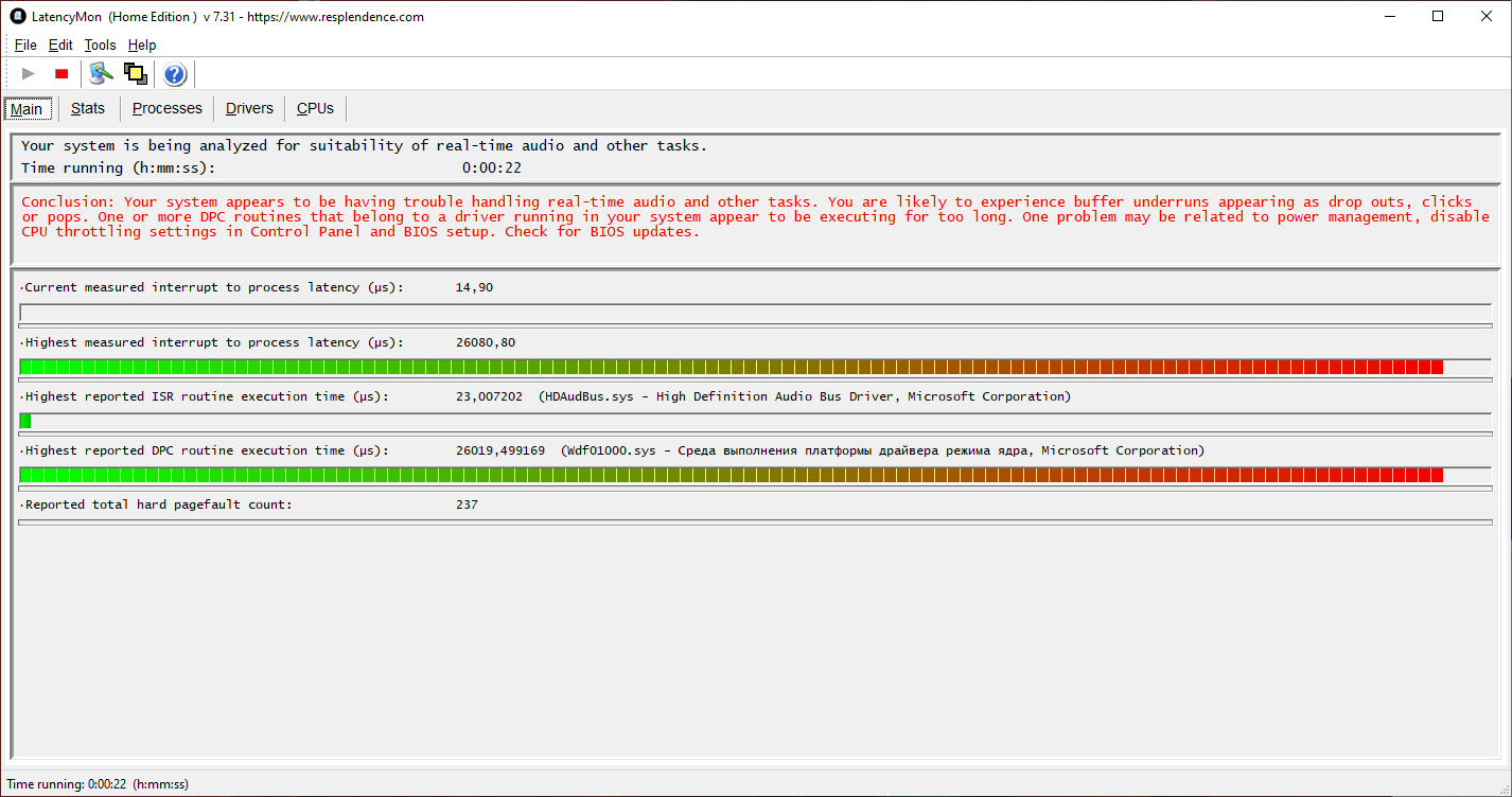

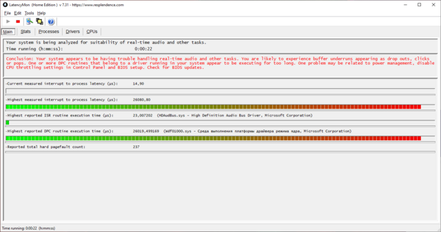

Посмотрел через программу LatencyMon: Похоже, ваша система испытывает проблемы с обработкой звука в реальном времени и другими задачами. Вероятно, вы сталкиваетесь с переполнением буфера, проявляющимся в виде пропадания звука, щелчков или тресков. Одна или несколько процедур DPC, принадлежащих драйверу, работающему в вашей системе, выполняются слишком долго. По крайней мере, одна из обнаруженных проблем, по-видимому, связана с сетью. Если вы используете адаптер WLAN, попробуйте отключить его для улучшения результатов. Одна из проблем может быть связана с управлением питанием; отключите параметры регулирования процессора в панели управления и настройках BIOS. Проверьте наличие обновлений BIOS.

Скриншоты/фото с проблемой: 4.PNG.a5906ef6ef9e12653d6c1cd3ca34360d.PNG

Сделал для начала шаг с диспетчером устройств с отключенным аудио драйвером и удаленным драйвером на видеокарту
image.thumb.png.66e12cb599dba65ab1ea011b32e6c2e7.pngimage.thumb.png.a0b63d77523548c017623c75ce2e5648.png

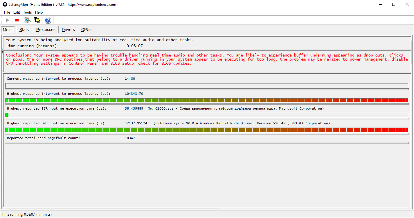

Не помогло. Курсор мыши также тормозит и двигается рывками.
image.thumb.png.083e38dbe1130e1df0ab7d58d51364b9.pngimage.thumb.png.69bd084588edc50c443883bf20f9c1ee.png

Возможно есть проблема с одним из M.2 NVMe(питание или драйвер). Можно попробовать отключить энергосбережение PCI в доп. настройках электропитания виндовс. После этого выключить и снова включить комп(перезагрузки может быть не достаточно). Также можно отключить энергосбережение PCI в биосе. Если вариант с виндовс не помог. Возможно драйвер нвидиа криво работает с вин 10. Можно попробовать обновиться на вин 11(желательно с форматированием).
