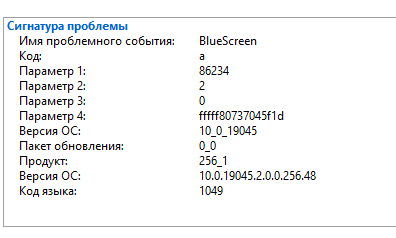

Уже больше месяца борюсь с этой ошибкой. Все перепробовал - винду новую накатывал, частоты понижал у оперативы, профиль убирал, биос и чипсет обновлял,в сервис носил: с их слов всю неделю у них все нормально работало. Программы удалял, пробовал брать другую оперативную память у друга, и так же синий экран, только чисто с чистой виндой не сидел на пустом рабочем столе) Уже не знаю куда тыкнуться. https://remontka.pro/BSoD/ как для подсказок использовал этот сайт.
Проблема появилась после того как из строя вылетел ИБП думаю что может что то захватил с собой,хотя бывает ПК пару дней работает без проблем,а бывает каждые пару часов вылетает

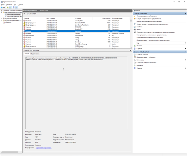

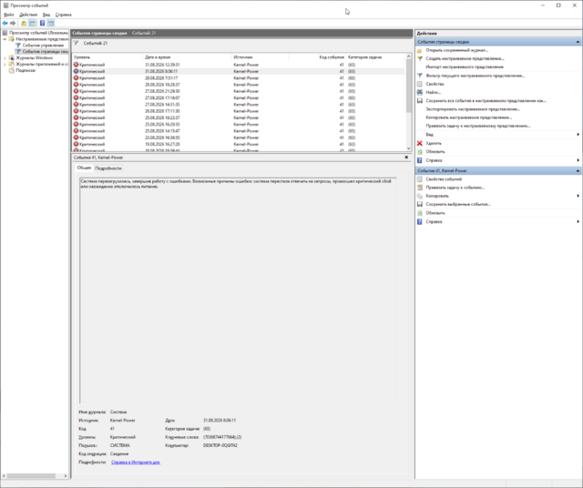

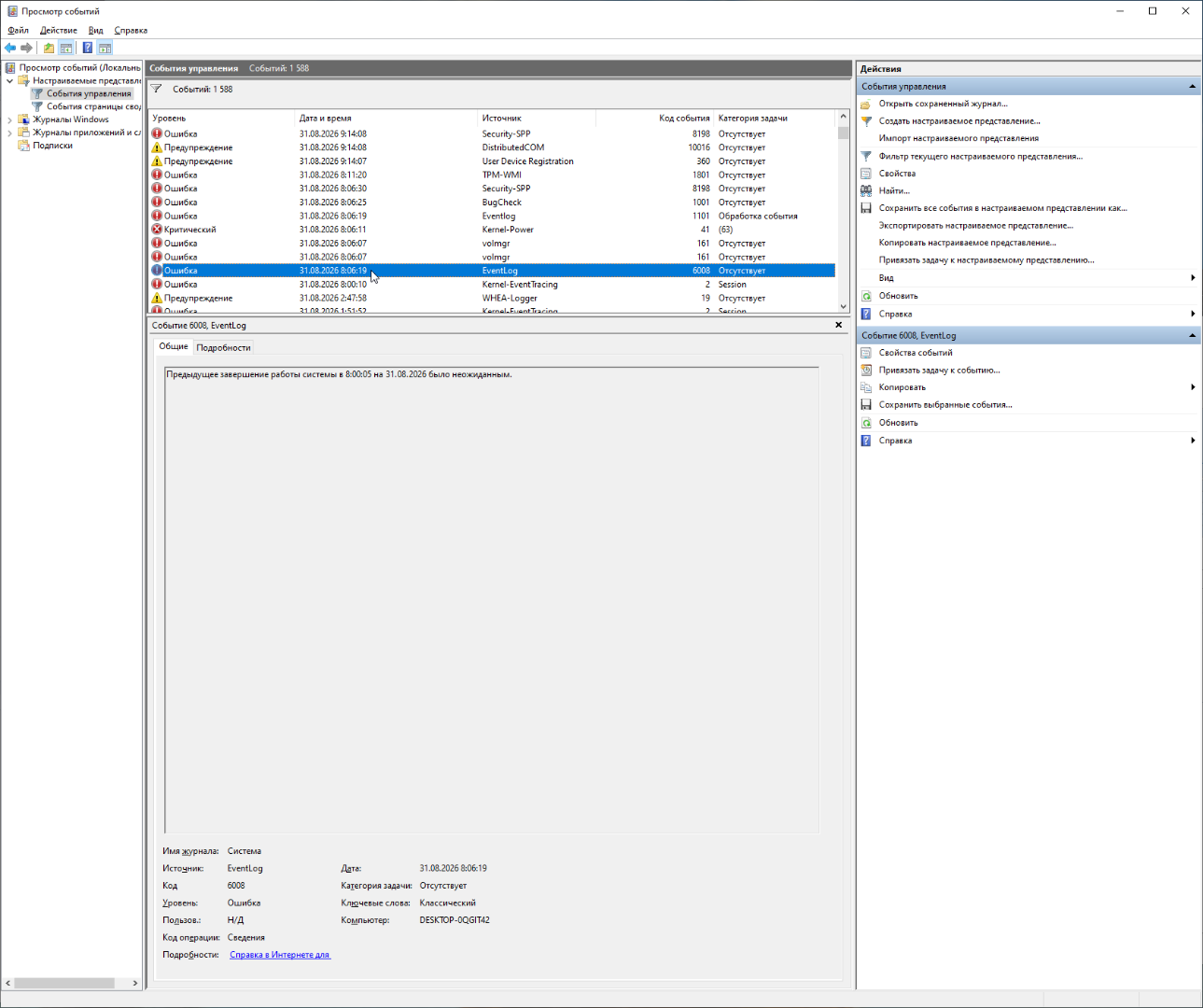

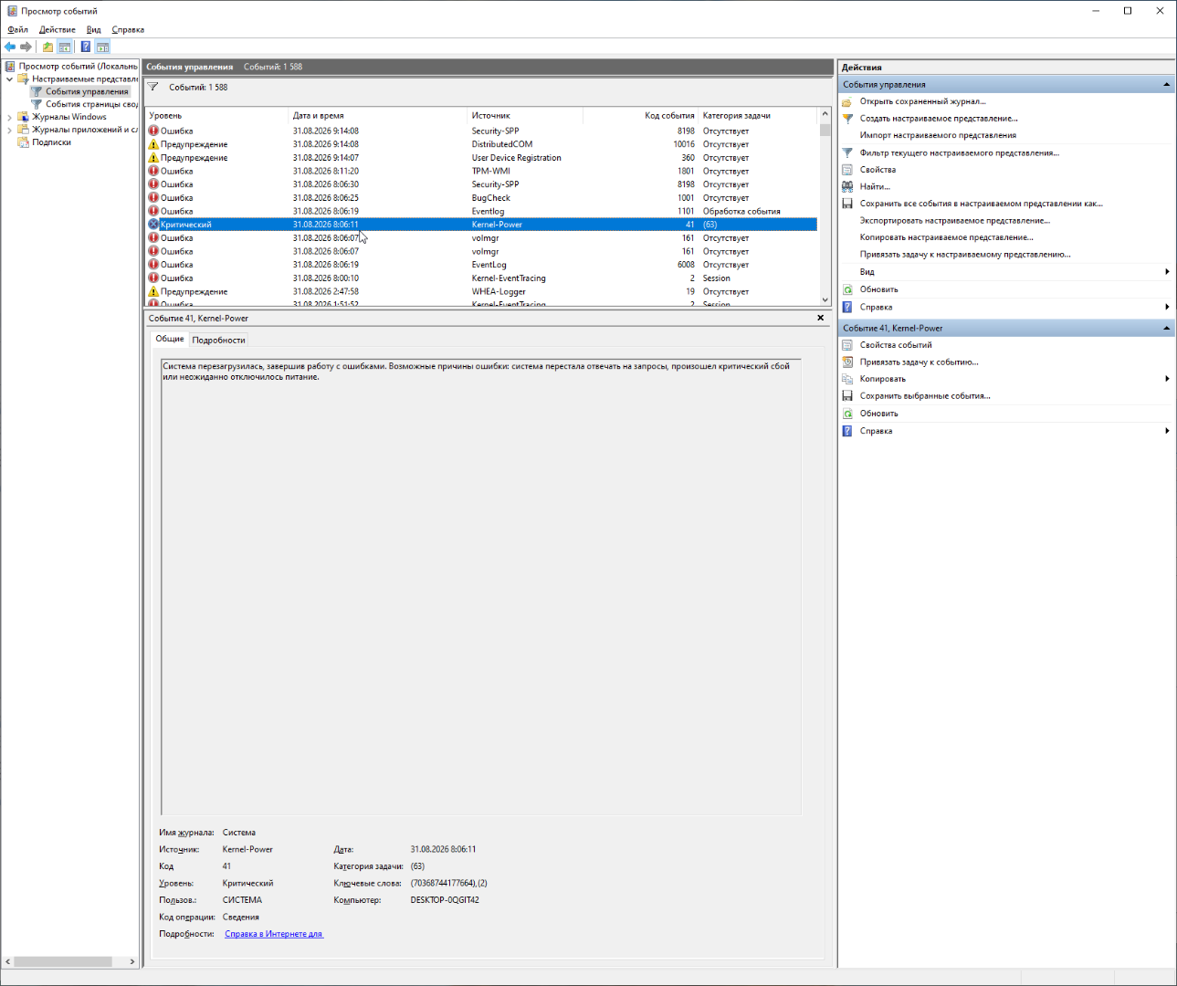

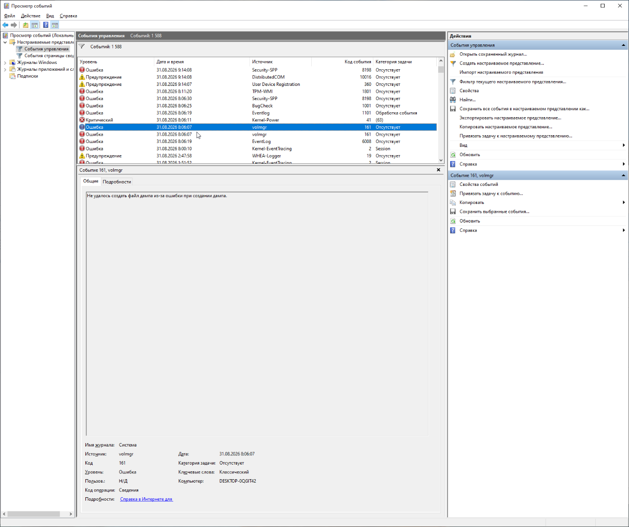

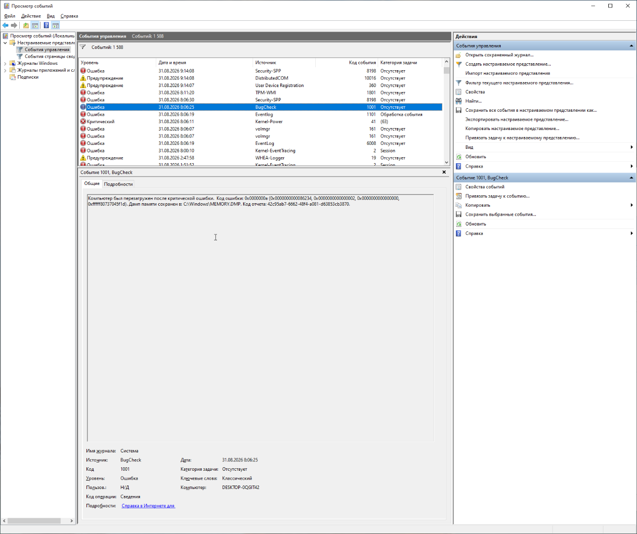

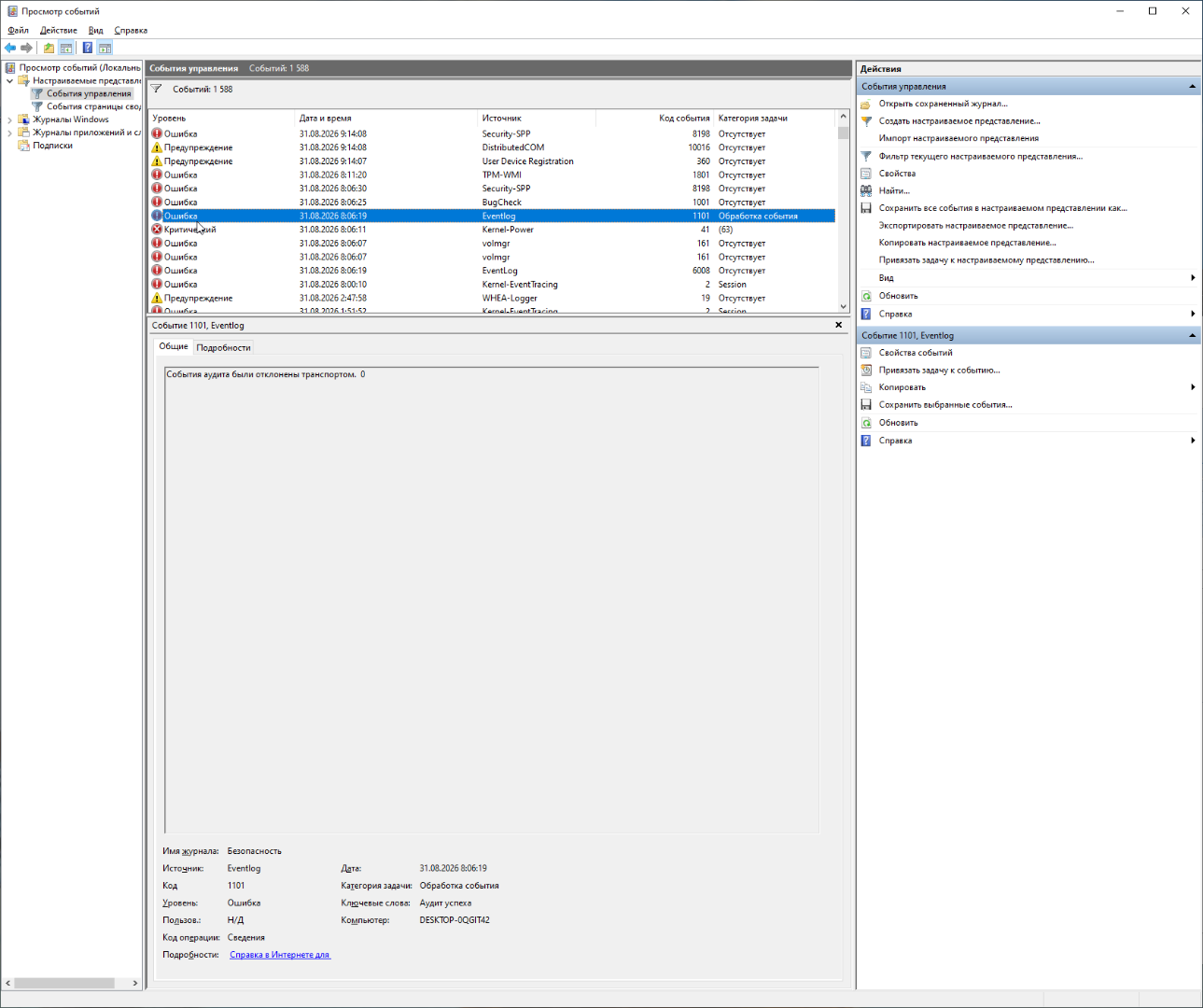

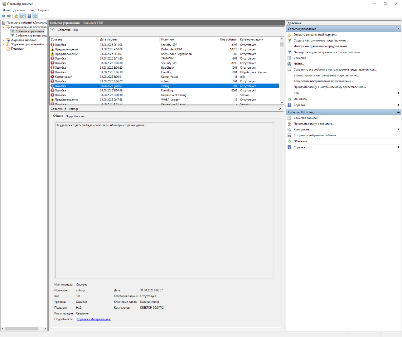

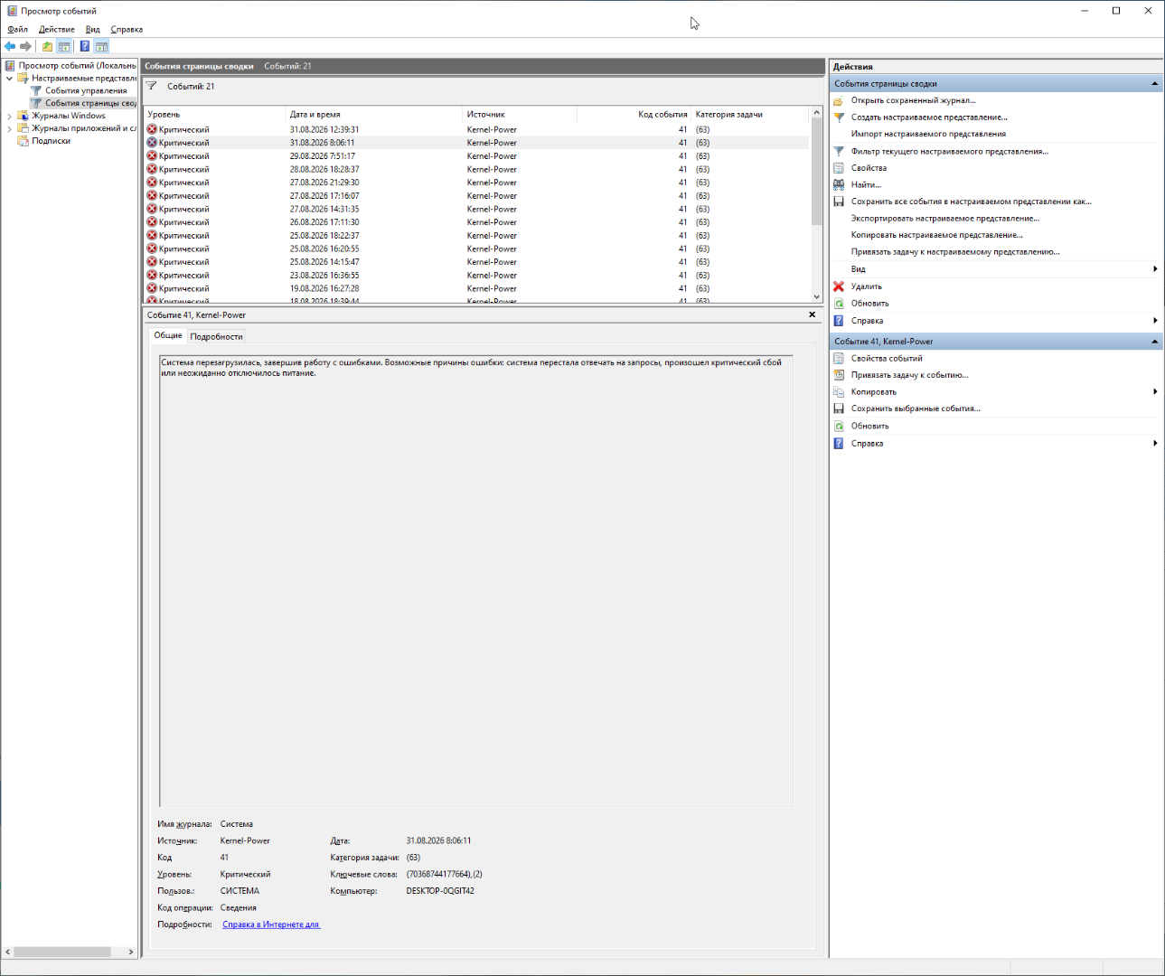

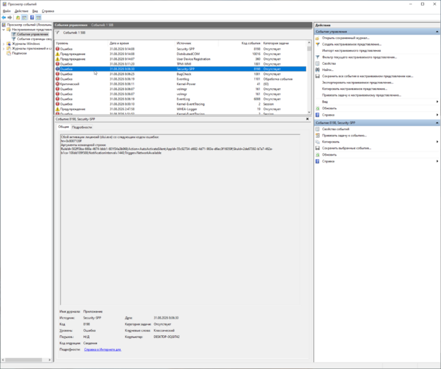

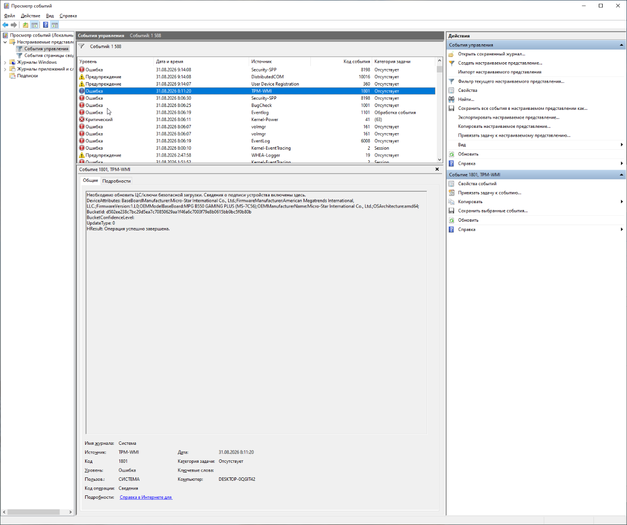

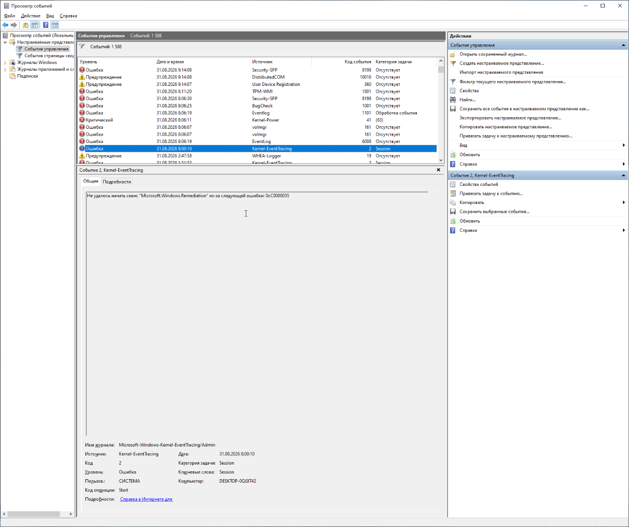

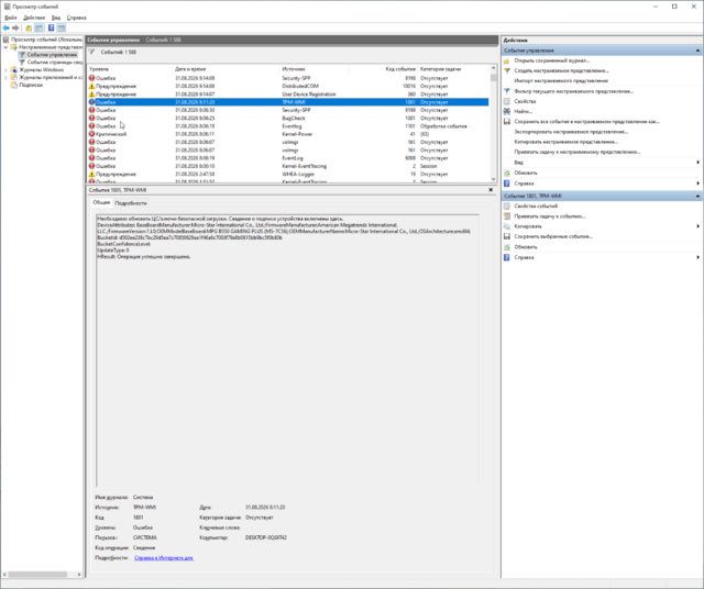

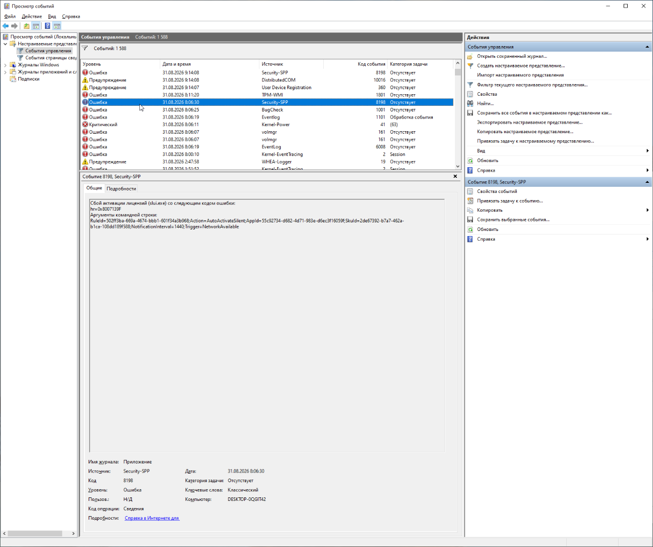

image.thumb.png.f5b7a48ba7d32e5a6f7a2c40aa1188c5.pngimage.thumb.png.c030b463dd9067f6db1e8eb2579faf3a.pngimage.thumb.png.7163f3d64926d07b249bea7054f2a699.pngimage.thumb.png.8ca477a961f272bfda63e7e46aae073b.pngimage.thumb.png.12799c1f4aeb886817b3e76a0ddc3561.pngimage.thumb.png.ab9e9c86656fa1099b8da1ca03a09d86.pngimage.thumb.png.dfce3699ccdd28a1ddd4893c6d59bf14.pngimage.thumb.png.848fa6b872940bf53a9d5b18d8434f65.pngimage.thumb.png.f2950eac5a99e0c5cd171d0acd4c7f69.pngчестно не знаю как тебе удобнее их кинуть) это вот что произошло утром,копаюсь в ПК друга,просто ссылаемся уже на Бп может,раз оперативку меняли,происходит спонтанно,я его 2 дня без передышки использовал и все нормально было,оставил на ночь и отвалился
24 минуты назад, Telepayka сказал:
А "Журнал событий" Какие ошибки кидает ?
